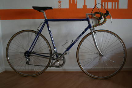

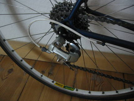

Huhu,
hab ne Gazelle aus Reynolds 531 gefunden, sieht allerdings am Steuersatz nen bisschen rostig aus.
Laufräder: Mavic
Schaltung: Suntour VX, 10 Gänge
Pedale: Campagnolo
Könnte das was sein ? Is halt nicht in meiner Stadt, sprich ich könnts nich angucken gehen... 165 € möchte der gute Mann haben.
Gruß

Ohne eine Möglichkeit zur Probefahrt und ausführlichen Begutachtung
muß ein Rad schon ein ganz besonderes Schnäppchen versprechen.
Die schlechten Bilder lassen lassen eine genaue Bewertung nicht zu.
Da der allgemeine Zustand augenscheinlich eher als mäßig bis schlecht
zu bezeichnen ist, würde ich von dem speziellen Rad eher abraten.
Die Marschrichtung ist aber schon mal gut. Für den Preis bekommst
Du mit etwas Geduld ein ähnliches Rad in gutem bis sehr gutem Zustand.

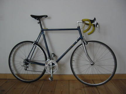

hab noch ne Reynolds Gazelle (Tour Spezial) gefunden (Die Gazellen gefallen mir irgendwie), sieht zustandsmäßig um einiges besser aus und ist bereits auf Singlespeed umgerüstet. Liegt allerdings bei 300 VHB.
Aber sollten Räder ohne Schaltung rein vom Prinzip her nicht eigentlich preiswerter sein als Räder mit, ist das gerade trendbedingt, oder hat das seine Berechtigung ?
Grüße
29557ab_23.jpeg [ 15.9 KiB | 4621-mal betrachtet ]
648788a_23.jpeg [ 11.4 KiB | 4621-mal betrachtet ]
0930h0h_23.jpeg [ 15.21 KiB | 4621-mal betrachtet ]

Das Rad ist ein wenig teuer.
Eine VB von €220 und eine Endpreis von €200 wären gerade noch akzeptabel
wenn alles in tadellosem Zustand und die Laufräder nicht für Schlauchreifen
sind.

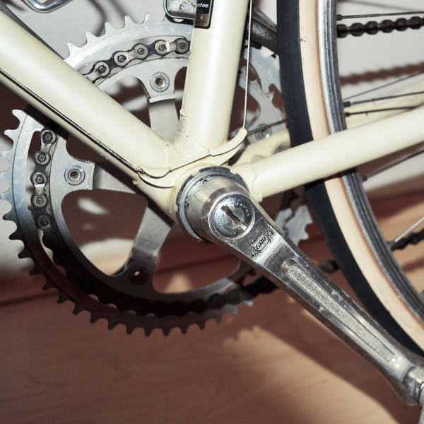

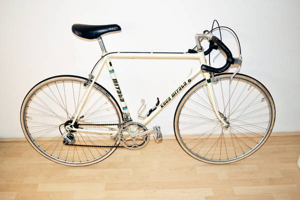

Nachdem mir das da oben leider (oder zum Gück ?) weggeschnappt wurde, hab ich was neues aufgetan...
Koga Miyata in meiner Größe,
Auf der Kurbel meine ich ne 600 erkennen zu können.
Rohre kann ich nicht erkennen
für 150 ( + 18 Versand )
Kann das was sein, oder müsste man noch wissen was das für Laufräder sind ?
Gruß
rennrad-koga-miyata-foto-bild-45035272.jpg [ 51.78 KiB | 4549-mal betrachtet ]
rennrad-koga-miyata-foto-bild-45035218.jpg [ 24.65 KiB | 4549-mal betrachtet ]
rennrad-koga-miyata-foto-bild-45035212.jpg [ 35.5 KiB | 4549-mal betrachtet ]

Koga hat verschiedenen Qualitäten gebaut. Das genaue Modell solltest
Du vorher noch in Erfahrung bringen. Das Rad kann davon abhängig für
den Preis eine Gurke oder Schnäppchen sein. Und dann ist auch immer
die Frage, was für Laufräder verbaut sind- mit Schlauchreifen ist es
ein Ladenhüter.
