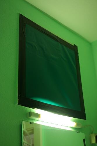

ich habe nie den sinn dieses fensters zwischen küche und bad verstanden, aber als das mit plastik-tischdecke (zweilagig geklebt) und gafferband zugeklebt war, hatte ich meine dunkelkammer im badezimmer. unten am türschlitz kommt ein handtuch vor den spalt, un dann mit dem rücken zur tür die filme aus der patrone holen. bei tageslicht das handwerk üben, opferfilme gibts im doppelpack für 1,79 bei aldi!

ja haben hier ne rumpelkammer. werd das da mal nachts üben wenn keiner da ist. dunkel wien bärenarsch das ding. opferfilm ist besorgt, kamera wird gebaut. gleich mal bei modulor reinschauen.

und einfach mal 10 minuten in den angeblich dunklen Raum setzen und gucken ob er dann immernoch dunkel ist!
 Betreff des Beitrags: Re: Dunkelkammer ....
BeitragVerfasst: Di 9. Nov 2010, 21:21
und dann einen wegwerffilm ausrollen
um zu gucken ob die dunkelkammer
auch wirklich dunkel ist
