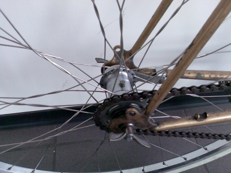

Rücktrittnaben sind echt prima. Ich fahr Renak mir Nippel, übrigens mit ganz normalem Pupsfett befüllt.
Letztens mußte ich mal was stärker bremsen, also Ar.* nach hinten gewuchtet und ins Pedal gestemmt.
Das Hinterrad machte Geräusche wie ein Güterzug. :sing:
Ich probier s Bremsmantelfett mal aus

könnte auch an deiner Einspeichweise liegen, dass sich das harte Bremsen komisch anfühlt. Ich kann mir nur vorstellen, dass es technisch wenig sinnvoll ist und daneben auch noch nicht schön aussieht.

Tja, was soll man sonst machen, wenn man den ERD falsch misst und die Speichen etwas zu lang bestellt? :roll:

Ich bau halt verschiedene Typen Räder
Der eine Teil soll funktionieren, Optik nebensächlich.
Beim anderen Teil zählt nur das Aussehen. Bischen wie ein Kunstwerk. Und das muß nur mir gefallen ;)
Drum hab ich schon so viele und es werden immer mehr :mrgreen:
