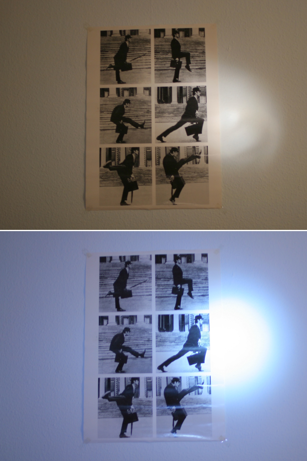

ich hab nicht direkt in die 140lumen gekuckt, aber das ist ja der hammer, das zeug. das upgrade ist grad gekommen. als spot unfassbar hell, streulicht natürlich nicht. kann ich aber tagsüber nicht bwerten. hammer. HAMMER.
BeitragVerfasst: Mi 15. Sep 2010, 17:14
foto?
BeitragVerfasst: Mi 15. Sep 2010, 18:36
kamera manuell im abstand einiger sekunbden bei gleichen lichtverhältnissen auf 100iso, f/2.0 und ⅟₁₀. helligkeitsunterschiede also echt aus der lampe.
edit: der weißabgleich war in beiden bildern auf "glühbirne". im ersten kommts wegen des glühbirnenlichts hin, im zweiten sieht man die kalte farbtemperatur, die die kamera dafür benutzt, weil die glühbirne völlig außer debatte steht bei der led-maglite.

BeitragVerfasst: Mi 15. Sep 2010, 18:39
WOW! :shock:
BeitragVerfasst: Mi 15. Sep 2010, 18:43
...zeig bitte mal das lämpchen!
BeitragVerfasst: Mi 15. Sep 2010, 23:14
"terralux tle 5ex" heißt das upgrade. ist eine ganz normale alte klassische glühbirnen-mini-maglite. in die neuen magleds passt das upgrade nicht rein!
