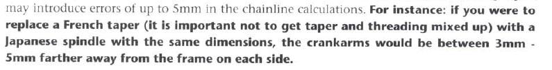

Haben die DA und das Franzenlager dasselbe Kugellagerkugelmaß? Nicht dass der japanische Konus nicht passt und die Kugeln dann feingehont werden...

edit2..Kleinigkeit ausm Sutherland, Abschnitt 3-14...
Spindelchen.jpeg [ 19.83 KiB | 5027-mal betrachtet ]

beide für 9 kugeln à 6,32mm ausgelegt
NJS gestempelte Achsen sind nicht JIS sondern ISO,
passend für die Kurbel
