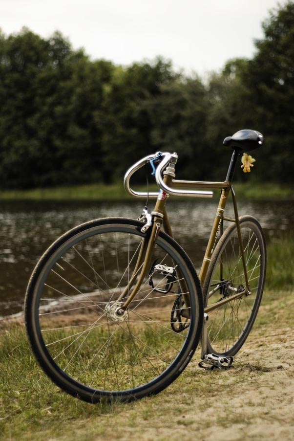

Der Anfang einer hoffentlich sehr innigen Beziehung:
bleibt natürlich nicht in der Form, ist erstmal nur zum Probefahren zusammen geschraubt.
Die kleine bekommt noch schwarze Mäntel und einen Bahnlenker.

Ich finde die blauen Mäntel eigentlich sogar ganz passend zu der Rahmenfarbe.
An sich ein seeehr hübsches Ding. Nur etwas groß :)
BeitragVerfasst: Mo 5. Jul 2010, 22:09
meine bescheidene meinung wäre:
1. kolbenkopf gehört nach hinten und nicht nach vorn,
bastel dir aber am besten eine patentstütze, diese kerze sieht immer bekloppt aus
2. sattel weg, reifen weg, lenker weg
3. vorbau viel weiter rein
4. straßenpedale am bahnrad = no go
5. auf einer ebenen fläche fotografieren und das rad möglichst parallel zur wand stellen,
so siehts geslopt aus, was es sicherlich nicht ist.
6. aufkleber vom laufradsatz ab
7. 32/36 loch wird nicht radial eingespeicht, schlechter laufradbauer
das kann nur besser werden, denn der rahmen hat unglaubliches bike-porn potenzial :!: ;)

keine todschlagargumente, meine herren
oder ist "schön" (also das was der otto-normal unter schön versteht) eine konvention ?
diamant ist so eine unterbewertete kultmarke, ich kenne aus
fremdem besitz nur wenige schöne diamant-aufbauten.
deswegen würde es mich persönlich total freuen, eindlich wieder ein schönes diamant zu sehen,
zusammengewürfelte und heruntergekommene gibt es nämlich schon genug.
nicht, dass deins hässlich wäre, fickhainer, aber du verstehst sicherlich, was ich meine
aber eine konvention solltest du bewahren, nämlich keine 32/36 loch radial-eingespeichte
vorderräder zu fahren, die kräfte am flansch werden zu hoch, der kann brechen

@ radial eingespeichte 32/36loch laufräder:
viele laufradbauer wissen es nicht, dass bei naben mit steigender lochanzahl es an material
zwischen den speichenlöchern fehlt, hinzu kommt dass man für radiale einspeichung mehr spannung
für die speichen braucht. die belastung auf den flansch ist aber besonders groß, denn
die felge,reifen+schlauch hebeln über die speichen direkt an dem flansch, links,rechts,links,rechts...
zusätzlich geht jeder stoß als direkter schlag an den flansch weiter.
bei gekreuzten einspeichmustern werden diese effekte "gedämpft". natürlich relativiert der flanschdurchmesser
der nabe, diese kräfte, da bei einer hochflanschnabe z.B. mehr fleisch zwischen den löchern ist
als bei einer niederflanschnabe, aber in der praxis heisst es eigentlich, dass die zeit bis zum bruch
nur verlängert wird.
das laufrad fällt schon nicht auseinander, nur ist halt immer ein risiko, Sie verstehen ?
sub28 loch ist radial ok, 28loch grenzwertig und 32/36loch nogo

hinten ist eine ganz andere geschichte und leichtbaunaben ein eigenes kapitel

BeitragVerfasst: Mo 5. Jul 2010, 23:27
Die meisten Naben sind von den Herstellern nicht für die radiale Einspeichung
zugelassen. Die Gründe dafür hat Müders ausführlich erläutert.
Dennoch können die Hersteller durch konstruktive und materialtechnische
Mittel die Naben für die radiale Einspeichung auslegen. DT-Swiss hat zum
Beispiel extra Naben in 32 Loch-Versionen, die dafür gebaut und zugelassen
sind.
BeitragVerfasst: Mo 5. Jul 2010, 23:33
Ich denke radial oder nicht hängt enorm von der Nabe ab. Mein Stahlradfritze hat die Kombination Suzuenabe und DP18-Felge nach meinem Wunsch radial gespeicht. Er meinte, dass er das nicht allzu gern tut aber die Nabe hat reichlich Fleisch und er hatte recht. Ich habe einige Schlaglöcher mitgenommen und es hat gehalten.
Bei meinen Dura-Ace Hochflanschnaben hat er aber von Radialspeichung abgeraten, noch bevor hätte fragen können, was ich bei den Naben nie gemacht hätte.
Im Zweifelsfalle sollte der Einspeicher entscheiden (oder der Müderbobfink ;) ) und es sollte einer sein, dem man vertrauen kann.

Meine Campagnolo Ventos 16HPW sind vorne und hinten radial eingespeicht... (hinten nur einseitig)... ist das bei Systemlaufrädern eine ganz andere Geschichte? ... div. Radlschrauber meines Vertrauens meinten das wäre niemals stabil... erst Recht nicht bei meinen 90-100 KG. Der Rennradprofi ausm Rennradladen hier in München hat mir jedoch erzählt ,dass das stabiler kaum möglich ist und die Profis in den 90ern selbst diese Laufräder gefahren wären und bei denen noch ganz andere Kräfte am Werk sind als wenn ich in die Pedale trete... blablabla...ich soll mir keine Sorgen machen die wären unkaputtbar... was stimmt denn da ? =)
BeitragVerfasst: Mo 5. Jul 2010, 23:53
mein Favorit aka Panzerlaufräder:
Vorderrad , sofern 36 Loch Hochflanschnabe => bombensichere 4fach-Kreuzung
Wenn Kreuzungen verlötet werden müssen => 3fach
allerdings nur was für versierte Laufradbauer
@kjuiss - das kann man nicht vergleichen. die vento/shamals sind nach einer idee gebaut -> so aero wie möglich (für die damalige zeit)
d.h. geringe speichanzahl im vordergrund. und 16 Speichen muss man radial einspeichen um ein stabiles vorderrad zu kriegen,
weil radial am vorderrad halt am stabilsten ist, nur bringt es die oben genannte probleme mit sich.
denen wirkte man mit HPW entgegen, also dicke straight-pull messerspeichen, die kann man mehr spannen,denn so eine straightpull-nabe hält mehr aus,da kein flansch und generell stabileres system. und eine hohe,stabile felge , hält auch viel aus und zusätzlich aero.
also ein aufeinander abgestimmtes system, das nur so funktioniert.
deswegen auch der name -> die erstem systemlaufräder.
das hinterrad ist nochmal eine eigene geschichte, da zusätzlich torsion im spiel
wie gesagt radial an sich ist kein problem, eine stabile einspeichart,
nur in manchen kombinationen ungeeignet
