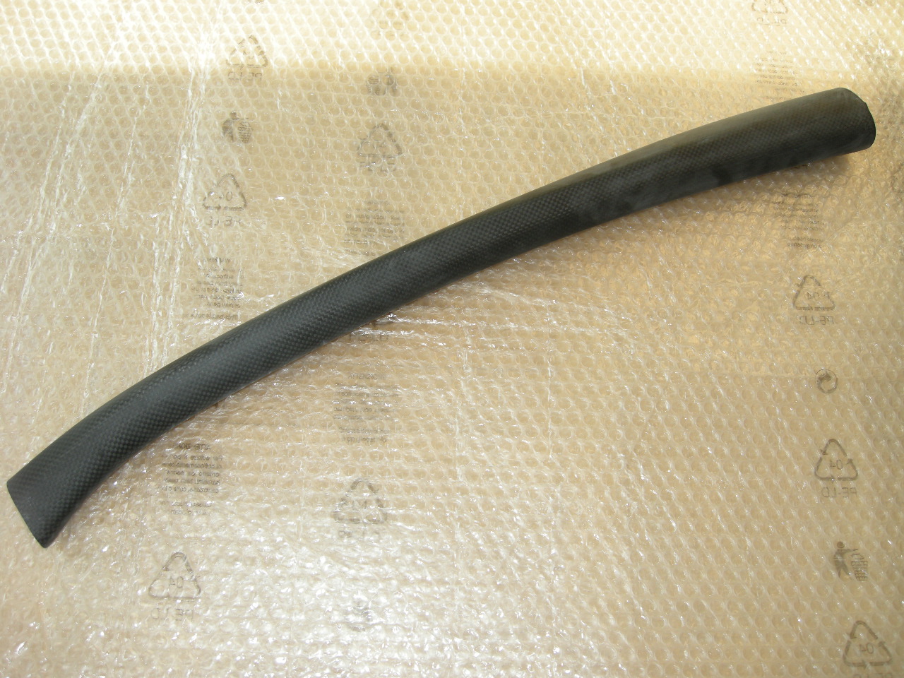

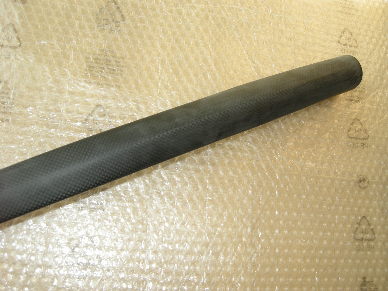

Wie gesagt, so schwer ist es schon nicht,
was der Norbert aus dem Leichtbau-Modell-Forum kann,
kann ein stiffler oder ein RBT schon lange , nicht :) ?
link zum thread
link zum selfmade bereich des leichtbau forums, sehr viele spannende basteleien , vorallem mit carbon
traut euch !
BeitragVerfasst: So 16. Mai 2010, 00:47
Ick bin ja feddich :shock: :shock: :shock:
dit jibts schon feddich? :-?
Dit Forum is ja nen Schlaraffenland? :adas :adas :adas
Edith sah schönes:
