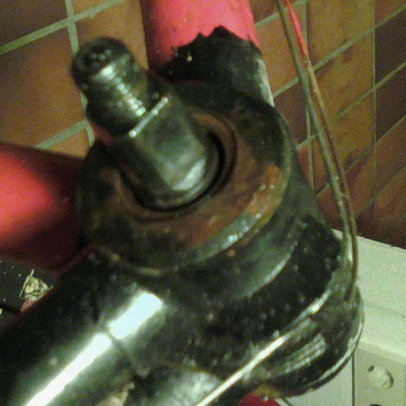

das ist die antriebsseite. hab leider kein besseres bild machen können.

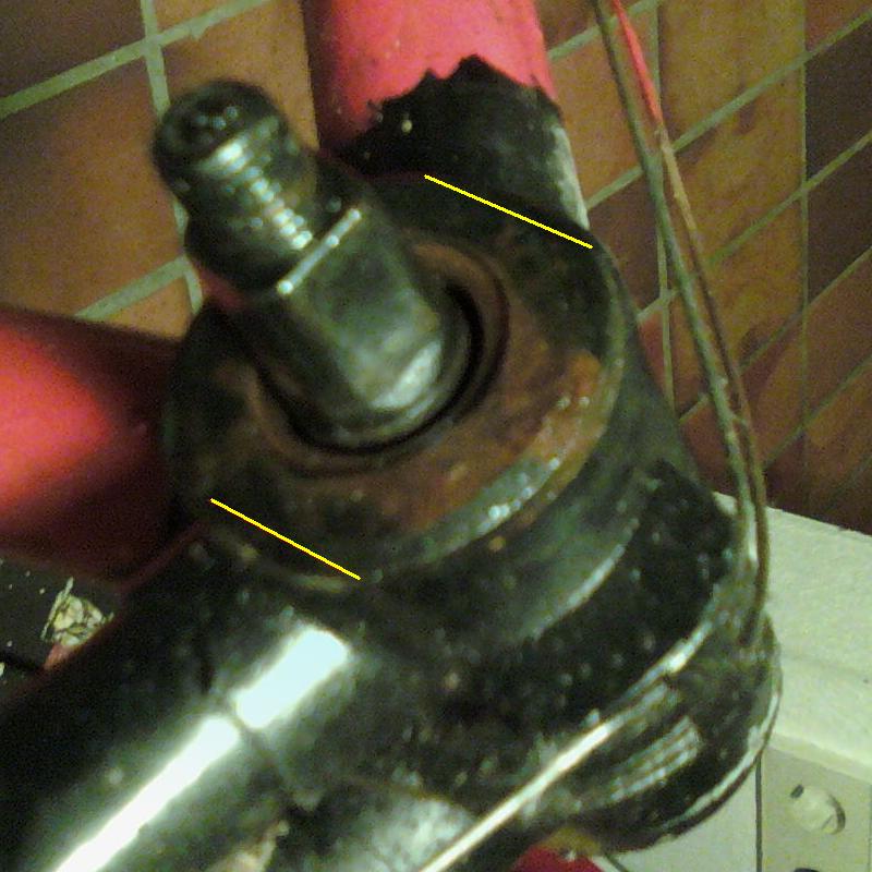

was man nicht gut sieht, hab ich mit zwei roten strichen nachgemalt. da kann man mit einem schlüssen drehen. allerdings lässt sich das teil nicht drehen.

kann man so vllt besser sehen

BeitragVerfasst: Mi 17. Aug 2011, 21:57
Davon mal abgesehen braucht man den Adapter auch nur fuer hohle Kurbelwellen - aber das tut jetzt nix zur Sache. Immerhin ist die Kurbel schon mal runter :mrgreen:
Guter (!) Schraubstock, die beiden Flanken sauber einspannen und den Rahmen in die richtige Richtung drehen.

so wie das lager aussieht wird es total eingerostet sein...da hilft wohl nur laaaaanger Hebel...also Werkzeug in den den Schraubstock und mit dem rahmen dran drehen. in welche Richtung sagt dir der link im oberen Beitrag.

Shimpanso oder BSA spielt hier keine Rolle, die Bilder stimmen, der Rahmen muss dann halt in die andere Richtung gedreht werden, alles klar?!
Das alte Lager ist doch sowieso Schrott, oder?

den schlüssel brauchst du erstmal nicht...es geht nicht um die "pin-Seite". Wie der Fink schrob, sollst du die beiden "gelben" Flächen sauber einspannen und dann am Rahmen drehen!

Ähm. Doch. BC 1,37" ( + 24tpi) entspricht dem Gewindemaß BSA, somit hast du rechts(antriebsseitig) ein Links- und Rechts ein Rechtsgewinde.
Wie gesagt.
Rechts links, links rechts.
In welche Richtung man nun dreht bleibt der Schrauberhand ueberlassen...
