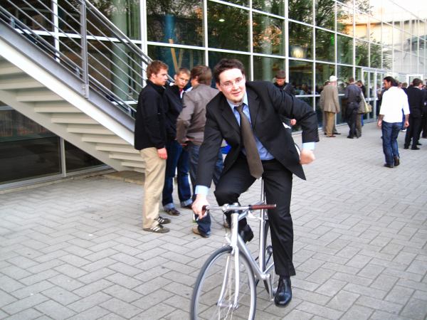

hier mal eins der räder von schindelhauer mit mir oben druff ;)
habe mich mit den jungs damals auf der hmi unterhalten und die meinten dass diese modell (siegfried) wohl eben auch wirklich alu pur geliefert würde (mittlerweile auch pulverbeschichtet), sprich man muss es selbst noch lackieren lassen wenns nicht vergammeln soll.. war doch sehr erstaunt. als ich die preise gesehen habe, dachte ich mir nur, meine fresse und dann auch noch unlackiert.. sorry, wenn ich mal mehr kohle über habe und mich das immenoch reizt evtl. aber so finde ich die preise recht happich. aber okay, je mehr man verdient, desto mehr sinkt die reizschwelle. damals als noch-nicht-fertig-ingenieur unbezahlbar. heute denke ich schon was anders drüber ;)
aber das fahren war traumhaft :)

ich glaube, da hast du etwas missverstanden. Der "rohe" Alurahmen ist "pur", d.h. gebürstet und selbstverständlich mit Klarlack überzogen. Die Farbvarianten sind natürlich gepulvert.
Abgesehen davon finde ich 1200€ für ein Fixie bzw. 1300€ für die Freilaufvariante mit dem Qualitätsniveau von Rahmen und Ausstattung nicht teuer. Allein das Gates-System ist bei NIKOLAI für 300€ Aufpreis gelistet und die Brooks-Komponenten kosten auch schon über 150€.
Verglichen mit Referenzmodellen mit Kettenantrieb (z.B. Fixie Inc) ist das fast sgar noch n Schnäppchen...

mein stand war noch von april. möglich dass sie sicherlich nicht nur meinen einwand von damals nochmal im rahmen ihrer geschäftspolitik überdacht haben. lackiert nehme ich doch glatt den alurahmen. und ich meinte damals waren die preise noch was höher, kann das sein?
Damals auf der hmi wurde mir aber gesagt, der rahmen kommt nur geschliffen OHNE lack raus. haben mir das schmackhaft machen wollen, dass man ja so auch kleine kratzerchen mit dem 3m schwämmchen rauspolieren könnte... insofern ist die veränderung ja zu begrüßen und lässt mich wieder träumen.
muss.....geld....sparen.... haarrghhh

... lackiert nehme ich doch glatt den alurahmen. und ich meinte damals waren die preise noch was höher, kann das sein?
Hallo Kore,
bin leider einer falschen Erinnerung aufgesessen! :oops:
Habe soeben nochmal mit Schindelhauer telefoniert und der hat mir mitgeteilt, dass der gebürstete Rahmen doch ohne Lack sein wird.
Der Grund liegt darin, dass das Aluminium bei Kontakt mit Sauerstoff relativ schnell eine schützende Oxidationsschicht bildet und damit eine Lackschicht unnötig macht (das bei den Fahrradrahmen verwendete Aluminium wird in gleicher Weise sogar bei Offshore-Anlagen eingesetzt). Schlimmstenfalls kann der Lack sogar nachteilig wirken, wenn Lackrisse die Oxidationsschicht zerstören aber gleichzeitig das "Atmen" des Aluminiums und damit die Neubildung einer Oxidationsschicht verhindern (dann kann es nämlich tatsächlich zu einer echten Materialschädigung kommen).
Im Wesentlichen hat das Ganze aber einen ästhetischen Wert, ein Finishing kann v.a. nämlich zu Farbveränderungen der Oberfläche führen.
Das rohe Alu bedarf allerdings schon einer gewissen Mehrpflege. Wenn es z.B. mit Streusalz in Berührung kommt, sollte dieses möglichst bald beseitigt werden. Ansonsten ist natürlich der Vorschlag mit dem 3M-Schwämmchen bedenkenlos anzuwenden, da die gebürstete Oberfläche ja sowieso eine gewisse Scheueroptik mitbringt. Außerdem bietet ein Klarlack sowieso keinen großen Schutz gegen Kratzer (nicht umsonst gibt es schließlich Yankopads!).
Ob die Preise im Frühjahr noch höher angesetzt waren, kann ich nicht sagen. Wir haben mit den Jungs erst im Sommer Kontakt aufgenommen und da lagen die Preise im gleichen Niveau (nur gab es da noch keine Alfine-Version, sondern nur ne 3-Gang)
Ich hoffe, deine Träume können mit diesen Infos weiterbestehen, ansonsten gibt es ja auch noch die weiße Fixie-Variante und das Singlespeed in schwarz!
