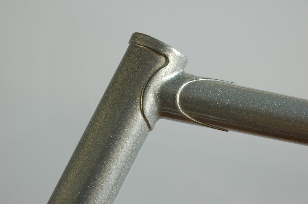

Bei mir ist es aufgrund des Kosten eine Pulverbeschichtung geworden. Die
wurde doppelt gemacht- zunächst eine Farbe und danach nochmal ein klares
Pulver drüber. Die Kombination soll sehr widerstandsfähig gegen Steinschläge
und damit gegen Rost sein. Bei Neuser gibt es das Programm mit doppelter
Schicht inklusive vorherigem Glasperlen für €90. Einziger Nachteil: ausgefall-
enere Designmöglichkeiten, Farbverläufe, Dekore, Netzoptik oder gar abgesetzte
Muffen, wie sie beim Naßlackieren möglich sind, dürfen nicht auf der Wunschliste
stehen. Auch der Glanzgrad reicht nicht an die einer Naßlackierung heran.

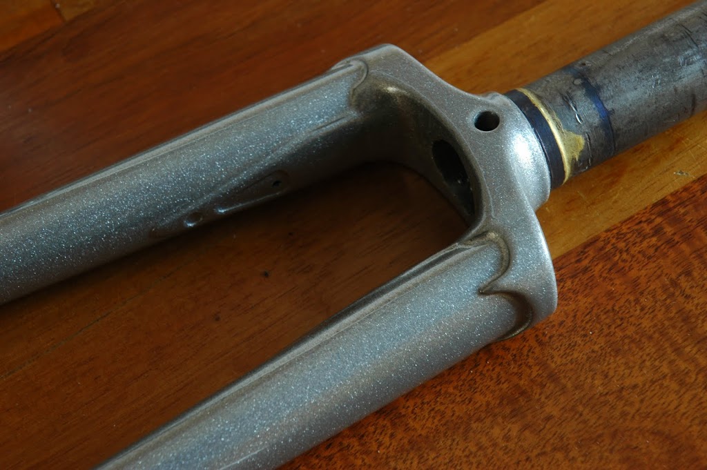

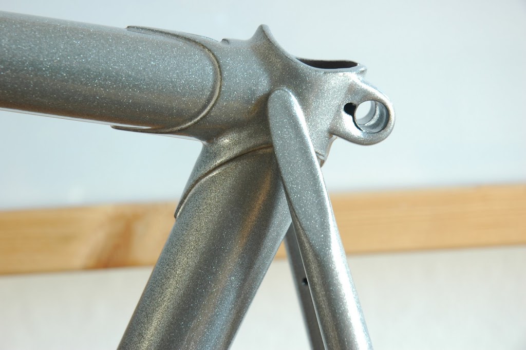

Dann kann man auch silber pulvern lassen- so habe ich es machen lassen.

Hier 3 Bilder von dem gepulverten Silber. Groß werden sie mit einem Klick.
