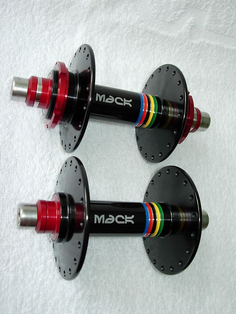

ich würd mir auch in nächster zeit einen laufradsatz basteln, der leicht und bezahlbar ist
z.B. aus Kin Lin Noblium Felgen in 24/28 Loch , CX RAY Speichen , DT SWISS ALU NIPPELN
und MACK custom Naben in freiwählbarer Lochzahl, Phil Wood Nachbau

Die Mack Naben sehen super aus.
Bleibt die Frage wo man die vll schon fertig eingespeicht herbekommen.

@Müders: danke für den Tipp mit den Mack-Naben :daumen:

Thema Mack:
Habe mal eben dem Mack Macher eine Mail geschrieben.
Falls mehr Leute Interesse an diesen Naben hat, kann ich das ja vielleicht in die Verhandlung mit einbeziehen.
Wenn ich Preise hab, dann werd ich sie hier mal kund tun.

Verdammt schön :love:
BeitragVerfasst: Sa 19. Jun 2010, 17:19
Voraussichtliche Produktionszeit für jetzt bestellt Mack-Naben ist Anfang
Oktober- also runde 4 Monate. Der feine Herr produziert nur im Auftrag
und geht auf alle individuellen Wünsche bezüglich der Farbgestaltung und
Lochmuster ein. Einen Satz habe ich bestellt und bin schon sehr gespannt....

BeitragVerfasst: Do 24. Jun 2010, 01:25
Beiträge: 605
Wohnort: Mönchengladbach
Weil die Lieferzeit bei Mack so lang ist und ich für Juli schon was neues zum rollen brauche, hab ich meine Freunde vom Suicycle mal gefragt und ich bekomm jetzt schöne Campa Omega strada hardox 32h mit DT Comp Speichen + Alu Nippeln and Gran Compe Naben, falls Letztere lieferbar sind. Wehe nicht!!!
Eigentlich ein ganz nettes Set Up und garnicht mal soooo schwer.
AURORA collective
