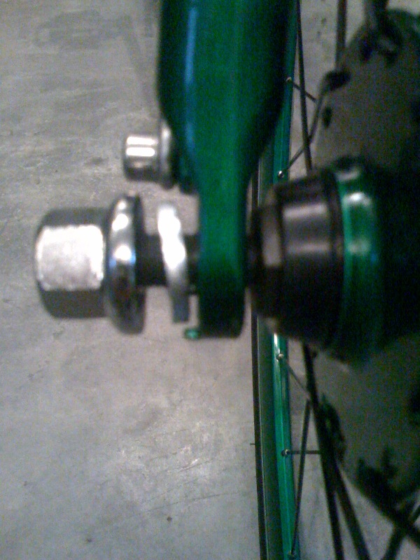

Ich bin der Jürgen und 29 Jahre alt und seit gestern besitzer eines Specialized Langster Seattles.
Die schlechte Schreibweise lag wohl daran, dass ichs mitm Iphone ausm Keller getippt hab.
Das Problem dass ich habe ist folgendes.
Zum Einbau des vorderen Laufrads wurde für jede seite der Achse eine Mutter mit aufgepresster verzahnter scheibe und eine verzahnte Beilagscheibe mitgeliefert.
Nun weiss ich leider nicht wo die zweite Scheibe hin soll. Links oder rechts von der Gabel sprich anordnung auf der Achse.
Mutter mit gepresster verzahnter Scheibe dann die verzahnte Beilagscheibe dann die gabel und dann die Nabe
oder
Mutter mit gepresster verzahnter Scheibe dann die Gabel, dann die verzahnte beilagscheibe und dann die Nabe.
Grüsse

Bilder waeren gut - allerdings sollte immer unter die Mutter eine Scheibe, damit die Gabel nicht verschranzt wird und falls dann noch eine zuviel ist, diese zwischen Kontermutter und Gabel, wuerde ich mir allerdings eher sparen.
Mach mal Bilder, dann wird es klarer.

Foto gemacht.....
wenn ich die beilagscheibe eben so habe dann pressts mir die Gabel zusammen.....hab ich sie rechts von der Gabel müsste ich eher die gabel auseinanderziehen. Das macht mir aber eher sorgen bei ner carbongabel.

Kann sich die "Scheibe" unter der Mutter drehen oder ist die mit der Mutter eins? Wenn sie sich drehen kann, braucht da nix mehr drunter und die andere U-Scheibe ist nur ein Spacer zwischen Kontermutter innen und Gabel. Dass da aber zu dick wird finde ich seltsam - bei der Kohlekabel waer ich da vorsichtig.
Hersteller fragen, sonst ist die Garantie am Arsch wenn was bricht.

Die Scheibe unter der Mutter dreht sich eins A :)
Es Wenn die U-Scheibe zwischen Kontermutter und Gabel sitzt müsst ich halt die Gabel 3 - 4mm auseinanderziehen damits drüber rutscht.
Dann werd ich mal beim Hersteller fragen...
Danke Mistfink

diese scheibe ist genau so sinnlos, wie diese "nasen" an ausfallern ....
alles aus juristischen gründen, damit es auch (US)idiotensicher ist ... dauert lange es zu erklären ...
wenn sich die scheibe der bahnmutter drehen kann, dann schmeiß die andere dünne scheibe weg
und zieh die muttern einfach an ...
wenn die sich nicht drehen kann, dann ist es schrott, hol dir welche mit drehenden scheibchen - richtige bahnmuttern ...
und deine ausfaller sind übrigens aus alu, auch wenn die gabel aus cfk ist ...

Die Achsmutter hat die typisch eingepreßte Beilagscheibe. Eigentlich ist
die zweite überflüssig. Sicher daß sie an keiner anderen Stelle des Rades
verbaut werden soll? Auf die Innenseite der Gabel gehört sie sicher nicht.
Einzige Erklärung die ich sehe ist die: Die kleinen Nasen an der Gabel lassen
vielleicht nicht genug Raum, um die relativ große, in die Achsmutter integrierte
Beilagscheibe zu nutzen, ohne mit den Nasen zu kolidieren. Passen die Achs-
muttern ohne die zusätzliche Beilagscheibe sauber an die Gabel und liegen plan
an? Wenn dem so ist, sind die zusätzlichen Beilagscheiben überflüssig. Wenn
nicht, sind sie als Abstandshalter gedacht, um die Achsmuttern von den Nasen
zurück zu halten. Der Fall wäre eine technisch schlechtere Lösung aber würde
dennoch funktionieren. Die Haltenasen kenne ich eigentlich nur für Schnellspann-
achsen, damit das Vorderrad nicht herausfällt, wenn der Schnellspanner versehentlich
auf gegangen ist.

Bob is absolutely right.
Die nasen sinds. Die eingepresste scheibe der Mutter wäre zu gross......
Vielen Dank! :daumen:

Das Problem ist, daß die Gabeln heutzutage für Schnellspansysteme gebaut werden, diese sind von der Auflagefläche aber etwas kleiner. Heißt, ein Schnellspanner würde da sicher rein passen.
Als ich das Bild gesehen hab war mir klar wofür die Unterlegscheibe ist.
