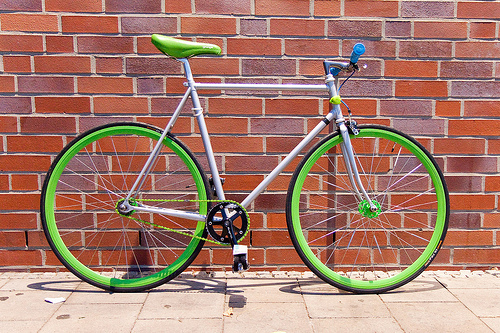

Dieser hier ist 55 x 55 cm mitte-mitte gemessen:
Da hab ich es in der "Hand".
Meine Beinlänge innen bis zur Ferse gemessen beträgt: ca. 83cm
Ich glaub es ist zu groß. :cry:

Zu dem Bild Deines Rades: bekommst Du stehend beide Beine auf
den Boden ohne Dir weh zu tun? Wenn ja, wieviel Platz ist noch
zum Oberrohr? Wenn es runde 3cm sind UND der begehrte Rahmen
die gleiche Tretlagerabsenkung hast, würde es wahrscheinlich passen.
Aber das Maß fehlt eben noch, um sicher sein zu können.
Persönlich mag ich inzwischen nominell zu große Rahmen sehr gerne.
Mein Kotter in RH68 fährt sich, trotz oder gerade wegen der 4cm Über-
größe einfach großartig. Der Abstand ist (an warmen Tagen) da aber
auch nur noch knappe 1-2cm....

Dein jetziger Rahmen sieht dir, anhand des Sattelstützen-Auszugs, schon zu groß aus
Denn 55(m/m) sind ja eigentlich 57(mitte/kante) , also der gewöhnlichen Messweise nach.
Und das ist ja für einen großen Menschen ...
Effektiv kann man eine "zu große" Rahmenhöhe fahren, kein Ding. So macht man´s ja auch
bei entspannteren Rädern - Herrenräder, Trekkingräder, Reiseräder.
Man hat weniger Überhöhung und ein gemächlicheres Fahrverhalten.
Aber genau das ist bei Renn und Bahnrädern nicht gewollt....

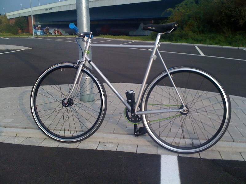

...hallo aurora!,
...ich möchte schmerzensgeld von dir!!!, kontodaten über peen!, danke!
...auf einem auge bin ich gerade erblindet :motz: ...
3893974527_2c0377e82d.jpg [ 214.34 KiB | 9008-mal betrachtet ]
 Betreff des Beitrags: Re: Rahmenhöhe... ?
BeitragVerfasst: Di 18. Mai 2010, 18:31
Das andere Auge hat der blaue Griff gerettet :vogel:

@minta: nu hab dich nicht so... ich kann dich auch beruhigen, es sieht nicht mehr so aus.
es hat schwarze laufräder, pursuit lenker und einen schwarzen wildleder turbo. :) besser? ja! :daumen:

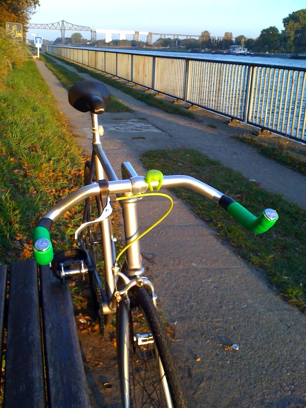

Der Bullhorn statt Riser.
So sieht es aus. :D
Besänftigt?
Das bisschen grün sind nur Überreste.
Foto.jpg [ 198.68 KiB | 8985-mal betrachtet ]
Foto 3.jpg [ 150.23 KiB | 8985-mal betrachtet ]
