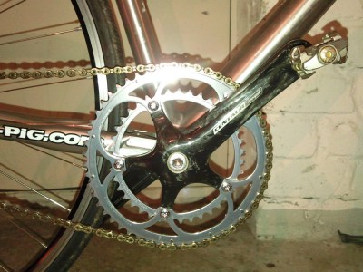

Speedneedel hat geschrieben:
hab leider gottes keine zeit mehr wie vor ein par jahren noch,
nach jeder fahrt das rad komplett zu demontieren,putzen,schmieren...
wohl der hauptgrund warum ich Fixie fahre/das sicher auch seine plege bekommt!!! :cool:
muss man sein rad nach jeder fahrt komplett demontieren, putzen, schmieren wenn man kein fixie fährt? SCHOCK :shock:
 Betreff des Beitrags: Re: Die letzte Ölung
BeitragVerfasst: Mo 10. Mai 2010, 21:30
bei solchen teilen schon... :lol:
BeitragVerfasst: Mo 10. Mai 2010, 21:34
Zwei alte Zahnbürsten tolle Dienste. Eine trocken, eine mit Öl.
das is der aufwand von dem ich rede(schreibe),wenn das alles sein muss-dann richtig und nicht im
eingebauten zustand. wie Mistfink schon geschrieben hat,ab einoelen und durchziehen hat bei mir,
bisher auch die besten ergebnisse erzielt...
BeitragVerfasst: Mo 10. Mai 2010, 21:36
Checker Pig? :shock:
