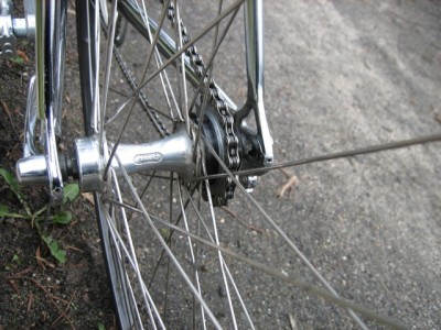

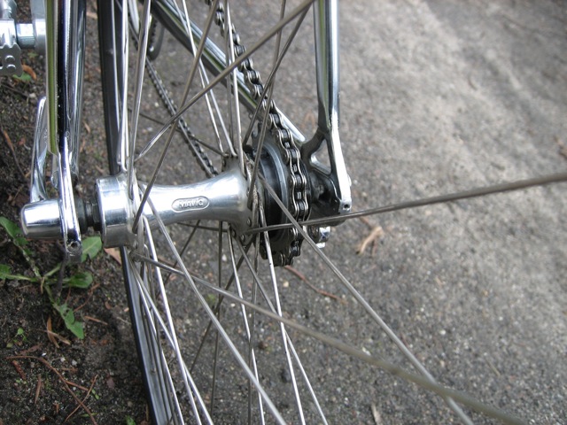

Ich fahre hinten ein Rennradritzel und eine normale "Rennkette" siehe Bild. Beim Fahren hakt es manchmal so, dass ich nicht weiter vorwärts treten kann und erst einmal rückwärts treten muss. Hatte erst den verdacht, die Kettenspannung ist zu gering, aber das kann es nicht sein. Ich kann es auch nicht mutwillig herbeiführen, aber es wird immer schlimmer, wenn es bei einer neuen Kette erst einmal angefangen hat. Es fühlt sich an, als würde das Ritztel neben die Kette greifen und dabei das Glied von aussen nach innen aufbrechen!?
Eventuell muss ich ein BMX Ritzel und eine fette Kette nehmen?!
Kennt jemand das Problem?
Danke
H.
Edith sagt: Wenn das Topic hier falsch ist, bitte verschieben Herr Admin
IMG_7600_2.jpg [ 120.98 KiB | 4732-mal betrachtet ]

Was hast du denn für ein Kettenblatt drauf? Ist das breit oder schmal?

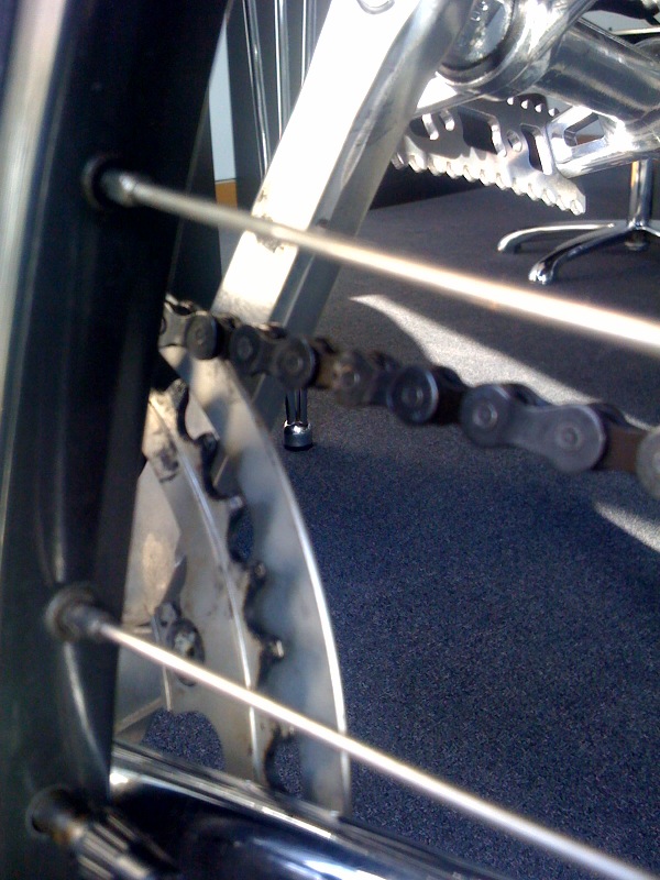

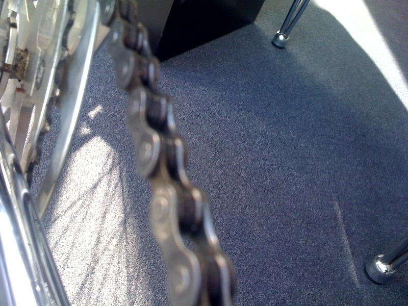

Mhh normales (also wohl schmales) Kettenblatt?!
Foto 3.jpg [ 153.91 KiB | 4724-mal betrachtet ]
Foto.jpg [ 172.04 KiB | 4724-mal betrachtet ]
things you own end up owning you

könnt mir vorstellen, daß tatsächlich die kette nicht auf das ritzel will in dem moment, weil etwa die kettenlinie scheiße wär?

Also... eigentlich ist die Line nahezu perfekt :cool:
Ich werde wohl mal ne SRAM BMX Kette versuchen....
(ist das moderne Kunst :daumen: )

Ich hatte einst mal ähnliche Symptome als ich per Versehen eine zu kleine Kette für mein Ritzel angebracht hatte, dabei konnte man über die Kettenspannung die Kettenglieder so über das Ritzel legen dass augenscheinlich alles gepasst hat. Beim losfahren hat sich die Kette nicht abgerollt sondern hat sich am Ritzel festgeklemmt, naja und später halt gebrochen. Also, meine Vermutung: Kette zu klein.

So beschi**en, dass eine Kette reisst kann keine Kettenlinie sein - vor allem Rennradketten sind Kummer bzgl. mieser Kettenlinie gewohnt. Das Verharken deutet mir schon auf eine nicht passende Kombination Ritzel/Kette hin - erlebt hab ich das allerdings auch noch nicht. Koennte hoechstens sein, dass Du eine 10fach-Kette (11fach wohl eher kaum am Start) mit einem relativ breiten (6/7-fach) Uraltritzel kombinierst und da halt dann wenig Luft ist?
Edith sagt noch, dass vielleicht der Freilauf auch einen Klemmer hat und somit die Kette...(der Rest vom Satz faellt mir jetzt nicht ein, macht auch irgendwie keinen echten Sinn).
