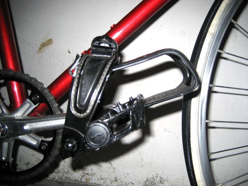

Auch nach längerem Suchen habe ich keinen entsprechenden Thread gefunden der auf die warscheinlich wichtigste Verbindung mit dem Rad eingeht.
Wie fahrt ihr? Klickpedalen, Riemchen (1 oder 2) oder irgendwelche anderen Lösungen?
Ich habe momentan das Problem das ich schon ein paar mal auf der Schnautze lag da ich beim missglückten Trackstand (z.B. durch Bodenwellen) nicht aus den Riemen kam. Meine Fixierung: download/file.php?id=1524&mode=view.
Die beste Lösung wären natürlich Klicker, dike mag ich mir aber nicht anschaffen da ich mein Rad auch im alltag benutze und keine Lust habe nur mit meinen Klickschuhen rum zu laufen. Als erste Abhilfe habe ich mit für nächste Woche ein Doppelriemchen-Pedal-Riemchen Set bestellt und bin gespannt wie die sich fahren.
Für Tipps, Erfahrungen usw. wäre ich Ohr und dankbar!

wenn du dich swoit dran gewöhnt hast, daß du mit klickies fahren kannst, wirst du mit klickies fahren wollen. die frage nach dem klick im alltag als hindernis stellt sich dann gar nicht mehr. es gibt zivil aussehende schuhe und, wenns doch ntig ist, kann man mtb-klicks auch mit normalem schuhwerk benutzen.

jep klickis sind absolut lohnenswert. das ausklicken erfolg absolut instinktiv, da man seinen fuß nich nach hinten sondern zu seite rausdrehen muss.
ich hab so ein all terrain modell und mit dem hab ich schon problemlos steinige zustiege zum klettern absolviert.

Was für Schuhe fährst du am Fixie? Schuhe mit Profil bleiben gern mal im Pedal hängen, kommen schwer raus. Deine Pedale haben ja auch noch diese Stifte.

Was du brauchst sind flache,glatte Bahnpedale mit einem schmalen, steifen, nicht labberigen Riemen aus dickem Leder und Stahlhaken
einfaches Reinkommen, einfaches Rauskommen , beides nicht zu festem Anschallen vorrausgesetzt
Klickpedale egal ob look oder spd haben den Nachteil, dass wenn man eine große Übersetzung skidden oder skippen will, sie durch die kräfte aufgehen können
man muss sie schon gut anknallen und mit schwerem Ausstieg rechnen, sicherlich in der Kombination mit richtigen steifen Radschuhen das Effizienteste
aber für den Alltag nicht zu gebrauchen, es sei denn man trägt diese braunen,zivilen Trekkingschuhe.. Eine weiche Turnschuhsohle nachzurüsten lohnt nicht...
Haken und Riemen bleiben fürs Brötchenverfolgen immernoch das Optimalste :)

Ich habe die Erfahrung gemacht, dass Klicksschuhe und eine schon halbsteife Sohle ordentliche Schmerzen im Fußgewölbe verursachen können. Meine Empfehlung ist auf jeden Fall eine steife Sohle, wenn du Klicks fahren willst.

Also ich fahre beides, Clicks haben echte Vorteile sowie nachteile..., ist aber für mich erste wahl. Und wenn du RR Clicks fährst dann cklicken die beim skidden auch nicht aus, das passiert nur bei MTB Clicks.
Doppelhaken hab ich auch, sehen super aus und halten, aber man kann den Fuss nur nach hinten raus ziehen, was quasi bei Schuhen mit Profil echt zum Problem werden kann. Übung macht den Meister.
Du musst einfach das beste für dich finden, läufst du viel oder eher nicht, was bist du bereit zu inventieren und wie sieht es mit Kompatiblität aus ???
Ich für mich kann sagen, lieber clicks da nehme ich auch gerne in Kauf ab und zu mal neue Sohlenpads zu kaufen weil die runter sind. Aber dafür ist das Fahrgefühl dank Steifer Sohle besser

ich schwör auf MKS Sylvan Track Pedals mit Plasikhaken, weil ich gerne in Turnschuhen
herumlaufe. Bin jahrelang SPD gefahren, hat mich aber irgendwann genervt.
Nur noch auf der Bahn mit Cleats, dort Look Rennradpedale.

Fährst du nicht mit Riemen zusätzlich oben drüber ?

Natürlich fahre ich die Peldalhaken mit Riemen (allerdings durch die Haken gezogen,
nicht obendrüber). Würde ja sonst nicht lohnenswert sein.

körbchen+adidas samba (halten ewig, fesche optik) sind meine idealen begleiter im alltag :daumen:
wenn spd nicht halten sollten, mal "egg beater" testen. hab die am crosser und das funktionsprizinp verhindert ein "rausreißen". da gibt es auch pedale die sich mit und ohne systemschuhe fahren lassen.
Die sind aber hässlich! SO! :mrgreen:

look oder time klickies + riemen drüber

Bezog sich die Eingangsfrage von Diem speziell auf ein Fixie?
An "nicht Fixies" kann ich das System von Crank Brothers sehr weiter empfehlen.
Ob nun die Egg-Beater, Candy oder Smarty- das Funktionsprinzip ist das selbe.
Bisher bin ich bei dem System noch nicht ein mal aus Versehen aus dem Pedal
gekommen.
Als Schuhe kann man für das System die normalen "SPD"-Schuhe benutzen- meine
Favoriten sind dabei "MTB-Turnschuhe" in denen man ganz normal Laufen kann. Die
Cleats sind komplett versenkt.
Speziell zu dem Thema haben sich auch schon andere Gedanken gemacht. Die
Diskussion zum Thema "Pedalen und Fixie" ist hier zu finden.
Das Lesen lohnt sich.

Look ohne Riemen.

Ich habe Stahlhaken mit Nylonriemen. Die stehen immer offen und sind locker genug um rein und rauszukommen. Dazu aus den 80er Jahren kommende Adidas mit dicker, fester, glatten Sohle. :daumen:
