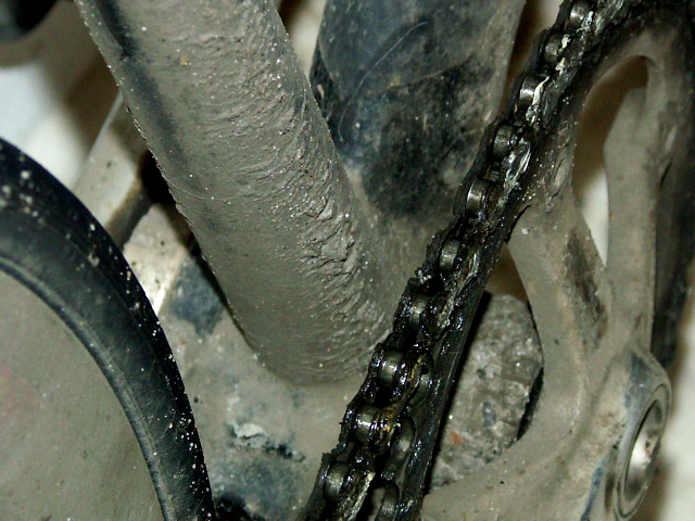

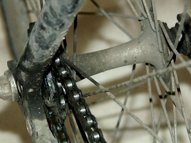

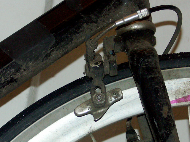

@speedmk,..."reinigen"!!!,glaube ich ist och ne gute idee!!! :sing:
M∆

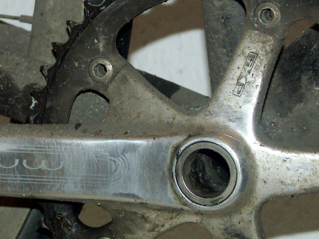

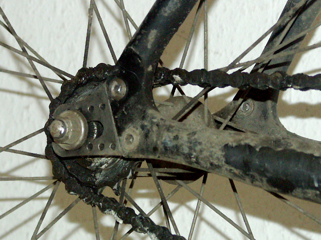

...Mœ

nene lass das mal...der dreck schütz vor dem salz...

ne sxhc,dumschwätz.der dreck schützt garantiert nicht vor salz.das sagen auch viele kfz besitzer.aber bloss weil die keine ahnung haben.wichtig ist,das man den lack Waschen,Einwachsen und Polieren und das am besten 1 oder aller 2 wochen.gerade bei so einem wetter wie jetzt.das salz frist sich trozdem rein,auch wenn man nicht putzt.wenn dann mal die sonne scheint,und man hat immer noch nicht gewaschen ist noch schädlicher für den lack.und somit,weil man über den winter nichts saubermacht,ensteht ruckzuck rost.man könnte ja auch um zb die schrauben am bike vor korrosion zu schützen,mal wachs drauf sprühen.am besten jeden oder aller 2 tage.

dat war ironie... :mrgreen: weil wenn du sauber willst kannst dich jeden tag hinstellen und putzen...viel wichtiger ist für mich eher, dass es nachts nicht in der kälter rumsteht...
