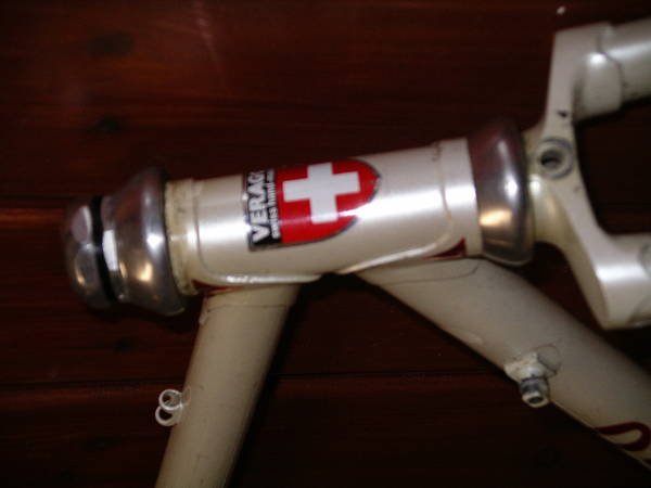

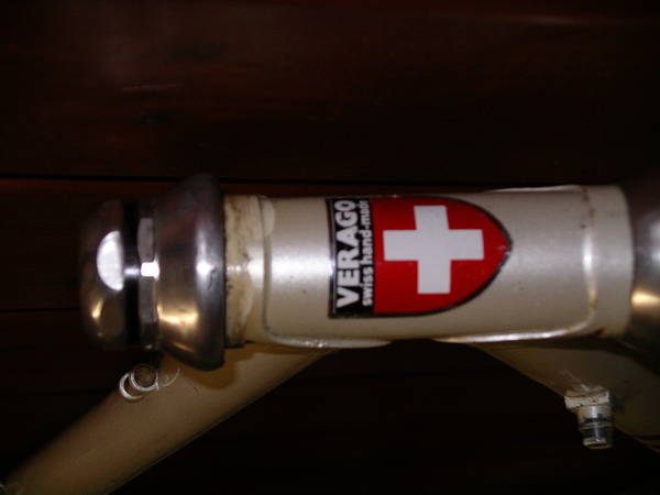

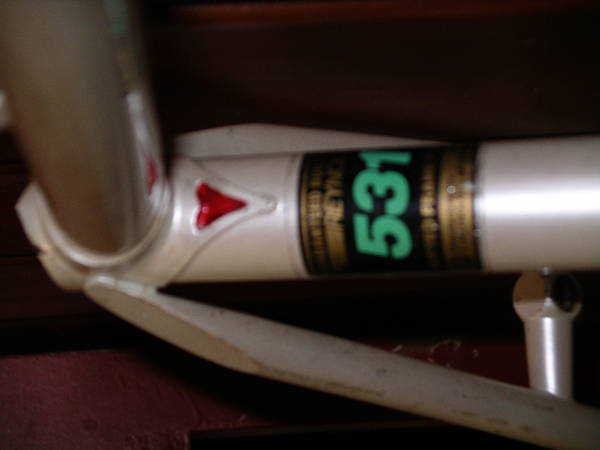

So ich hab hier nen rennradrahmen gefunden der wäre von der größe her optimal für mich und
würd den gerne kaufen nur das einzige problem is, dass ich keinerlei infos zu der marke habe habe,
und google spuckt nur irgendwas von yamaha motorrädern aus.
Es steht nicht in der bucht sondern woanders und der angebots text lautet:
Mit Steuersatz und 4-kant Tretlagerachse. Breite Tretlageraufnahme 68 mm. RH 50,5. Rohre sind Reynolds 531 butted frame tube, swiss hand made. Farbe ist weiss. Zst. siehe Bilder.

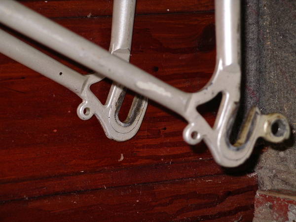

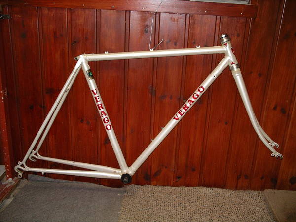

BeitragVerfasst: Mi 25. Nov 2009, 21:37
so........

Die Reynoldsrohre klingen schonmal gut. Zur Marke kann ich mal wieder garnichts sagen.
BeitragVerfasst: Mi 25. Nov 2009, 22:45
ich vermute
der kommt aus der schweiz
aber ist nur ne vermutung
duck weg
BeitragVerfasst: Mi 25. Nov 2009, 22:52
Christian Goldschagg ist 1986 einen Veragorahmen im Team Blacky / Verago gefahren und das war in der Tat ein Schweizer Team :), obwohl Goldschagg ja aus Muenchen kommt.

nur, weil der rahmen (vermutlich) in der schweiz gelötet worden ist, heißt das doch noch lange nicht, dass er schweizer gewinde hat!
ich schätze den rahmen mal so auf die frühen 80er, eventuell ganzganzganz späte 70er.
zu der zeit hat man kaum noch französische oder schweizer gewinde verwendet. es ging rapide mit der einst riesigen französischen fahrradindustrie bergab, da konnte man sich den "gewinde patriotismus" nicht mehr erlauben.
schweizer gewinde sind sowieso sehrsehrsehr selten und meistens an 60er/70er "jedermann rennräder" zu finden (motobecane, peugeot, etc).
ich tippe auf bsa!
trotzdem sehr schöner rahmen mit schönen bocama muffen. das wird doch hoffenlitch kein ssp/fixie!?
