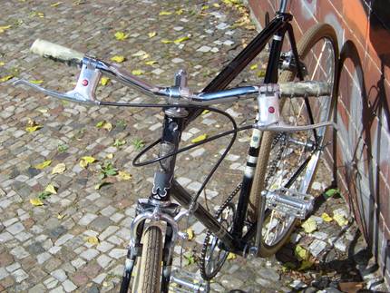

Hat irgendwer noch einen Tip für ein Paar gerade Rennrad-Bremsgiffe wie im oberen Thread beschrieben? Habe gestern noch das angehängte Bild gefunden. Wenn auch nicht der optische Knüller, könnte ich mich doch damit anfreunden. Weiß jemand was das genau für Bremsgriffe sind? :häh: Weinmann? Mafac?
Bremsgriffe.jpg [ 38.29 KiB | 7001-mal betrachtet ]
