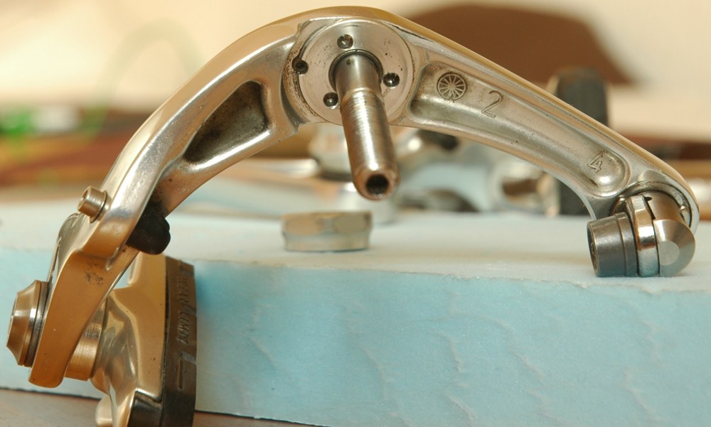

Leider hat ein alter Rahmen einen Bremssteg, bei dem die Bohrung für die Bremsachse im Durchmesser zu klein ist. :-? Die Hülsenmutter paßt einfach nicht mehr mit rein. Daher würde ich gerne die Bremsachse der Campa Record D Hinterradbremse gegen eine längere tauschen. Die andere Alternative, nämlich die Bohrung des Bremssteges zu vergrößern würde ich aufgrund der strukturellen Schwächung des Steges gerne vermeiden.
Zerlegt habe ich die Bremse schon und scheitere leider daran, die Achse selbst aus dem Bremsschenkel zu bekommen. :roll: Da ist nur eine Scheibe mit zwei Löchern zu sehen. Im Ersatzteilkatalog von Campa ist die Achse leider nicht einzeln aufgeführt.
Hat das schon mal jemand geschafft? Ist es ein Recht- oder Linksgewinde? Wo bekomme ich evtl. eine längere Bremsachse her bzw. wer liefert solche Einzelteile?
Oder bleibt am Ende nur die Suche nach einer einzelnen Vorderradbremse mit längerer Bremsachse?
Schon im Voraus :dank: für die Tips!
bremsachse.jpg [ 11.79 KiB | 6503-mal betrachtet ]

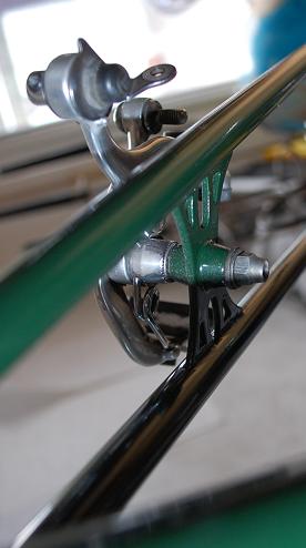

BeitragVerfasst: So 6. Sep 2009, 14:28
Hier die Fotos
Dateikommentar: mit Hinterradbremse
DSC_5592.JPG [ 91.32 KiB | 6409-mal betrachtet ]
Dateikommentar: mit Vorderradbremse
DSC_5586.JPG [ 80.97 KiB | 6409-mal betrachtet ]
Dateikommentar: der Bremssteg
DSC_5572.JPG [ 82.9 KiB | 6409-mal betrachtet ]
BeitragVerfasst: So 6. Sep 2009, 16:48
Ok, hat sich leider doch geändert. Die Achse könnte noch eingeschraubt sein- zusätzlich ist sie aber mit einem extra Bolzen gesichert. Es ist die ganz linke Bohrung auf der Detaildarstellung. Auf herausbohren nur um dann festzustellen, daß die Achse letztendlich doch eingepreßt ist, habe ich keine Lust. Daher werde ich mich auf die Suche nach ner einzelnen Vorderradbremse machen. :-?
Kennt jemand einen Versender oder Laden wo man einzelne Bremsen beziehen kann? Die Bucht liefert genau einen Treffer und da kostet der Versand so viel wie die Bremse selbst- alles zusammen 70 Taler für ne einzelne, gebrauchte Chorus-Bremse.... :roll:
Dateikommentar: Detailaufnahme der Verbindung zum Bremsarm
DetailBremsachse.jpg [ 101.8 KiB | 6401-mal betrachtet ]
Dateikommentar: Die Bremsachse
BremsachseRecord.jpg [ 89.86 KiB | 6401-mal betrachtet ]
