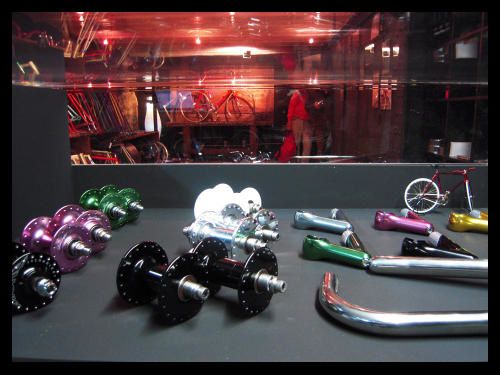

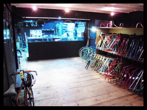

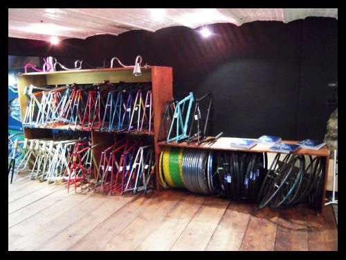

Des Problems Lösung war dann, im Fakenger-Laden am anderen Ende der Stadt tatsächlich einen alten Cinelli-Lenker zu finden.

Muss auch wieder mal nach Paris. Dort gibt's 'nen Ficksieladen?

http://cyclope.over-blog.com/

Mannomannomann, die haben aber hässliche Räder. Aber auch ein paar richtig tolle, mit Patina und Widerlich und so.
Soviele Bahnrahmen werden vielleicht in der ganzen Schweiz gefahren. Will ich mir mal ansehen.
