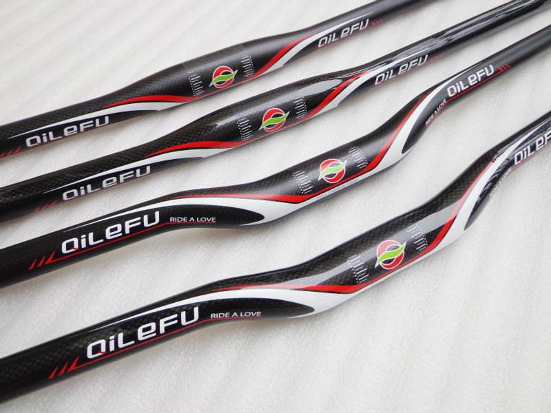

Ich kauf ja dauernd bei Aliexpress ein, gerade wieder Pedale bekommen.
Da wir jede Menge Raeder mit Flatbar in der Werkstatt haben und ich gerade Rohre als Lenker abgrundtief verachte, bin ich auf der Suche nach einer guenstigen Quelle fuer ca. 600mm-Lenker aus Alu mit Rise, 25.4er Klemmung..
Bei unserem Grosshaendler geht da der Spass erst ab ca. 17€ los, nach oben hin wie immer offen.
Bei Aliexpress siehts nicht viel besser aus, allerdings bin ich ueber diese Plastelenker gestolpert und da sich hier ein paar mit Plaste auskennen frag ich mal in die Runde, ob das taugt/taugen kann.
Keine 15€ incl. Versand nach .de fuer einen leichten Plastelenker ist doch mal eine Ansage, da kann man sogar den Spruch "Ride a Love" auf dem Lenker schlucken.
...und ja, die haben 31.8er-Klemmung, passen also nicht zu Suche, hab aber 31.8 auf dem MTB.
http://www.aliexpress.com/item/New-Race ... .11.TqRGch

BeitragVerfasst: Mi 31. Aug 2016, 13:18
Das darf schon halten und wenn du eh keinen verklagen willst
wenn es bricht das ist es eh egal was du fährst.
Gerichtsstand wäre ... irgend was in einer Freihandelszone.
Wenn nicht so direkt das Leben von abhängig wäre
ich flexibel. Aber Lenker?
Achte bitte auf die Kombination von Vorbau/Lenker
Manche Vorbauten haben noch diese gewalzten Riefen.
Für Stahllenker waren die super. Für Carbon
sind sie der Tot.

mhhnuja die buden fertigen oft auch für die marken"hersteller", unterschied: wenn die markenfuzzies mist gebaut haben, gibts ne menge leute ohne zähne die im internet davon künden, der "hersteller" macht nen rückruf. alles gut. die chinabuden haben kleinere auflagen, zig labels und wenn was häufiger bricht machens ses haltaweng dicker. kein rückruf.

hmm, billig-Aluminium wollen und bei Kohlefaser zögern? Wenn ich 10€ Buget hätte, und im Angebot wären ein Carbon-Lenker aus China, und ein Aluminium-Lenker - upps ...auch aus China... ...hmmm... ...bei Aluminium kann der Hersteller nichts richtig machen, bei Carbon hat er eine reale Chance.
Bei den Preisen, die für Lenker von Humpert bei Ebay aufgerufen werden, müsstest Du eigentlich auch bei einem Deiner Lieferanten unter 17€ fündig werden.
(Humpert) WWW-Suchbegriff "ERGOTEC Lenker Riser 30 MAS" Stahl 400 Gramm. Vergleichbare Aluware wiegt mindestens 300 Gramm.
