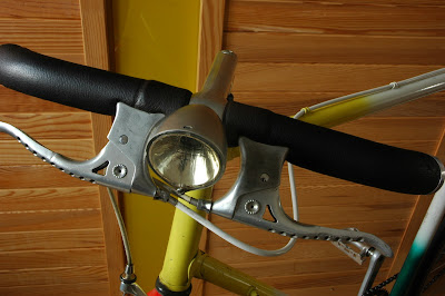

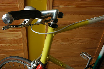

Nun denn:
So blockiert die hintere Bremse:
Und so nicht:
Die Bremszüge sind frisch geölt. Die Bremse muß leider recht knackig eingestellt sein, da sonst der Weg des Bremshebels nicht reicht und der auf dem Lenker aufsetzt. Zuganschläge, an denen man ersehen könnte, wo der Spaß anfängt, hat das Rad keine.
Langsam vermute ich, daß die Dehnung der Außenhülle das Problem verursacht. Da bleibt dann nur der Umstieg auf eine die keine Dehnung mehr besitzt. Aua, das wird wieder teuer.... :sad:
Oder hat jemand noch eine andere zündende Idee, die nicht die Montage eines neuen Lenkers, neuer Bremsgriffe oder eines neuen Rahmens beinhaltet? ;)

Der Bremszug ist auch ganz frei verlegt. Also ganz ohne extra Anschläge- bis auf die direkt an dem Bremshebel und an der Zugeinstellschraube der Bremse. Gerade hab ich noch mal den Bremzug vorne "gekürzt" und die Außenhülle weiter nach hinten gezogen. Damit ist der Bogen vorne nicht mehr so groß. Leider passiert dann wieder genau das gleiche. Die Bremse zieht an beim Lenkeinschlag- jetzt in beide Richtungen....

Die 1. Oese am Oberrohr duerfte fuer dieses Verhalten zustaendig sein. Aussenzug wird bis dahin etwas laenger und der Innenzug nicht bzw. wird da festgehalten/leicht geknickt => Bremse zu.
Umgeh mal testweise die erste Oese, dann duerfte das Problem nach meiner Theorie nicht mehr auftauchen.

Wenn dich die erste Öse umgehe, verringert sich das Problem. Ganz weg ist es dann noch nicht. Erst wenn der Zug auch aus der mittlere Öse ist.

krass, so ein bißchen kurve? aber was ich paradox finde, ist daß die bremse so knackig eingestellt ist, weil der bremshebel sonst an den lenker stößt. wenn der bremshebel fast bis an den lenker kommt, bevor da was bremst, muß doch ne ganze menge seil gezogen sein, und soooviel kann doch durch so n bißchen kurve laut foto kaum versehtnlich eingezogen werden?! krass?!
Die Bremshebel sind modifizierte Rennradbremshebel für nen Drop-Lenker und so für nen geraden Lenker nicht gedacht. Auf dem ersten Foto täuscht der Abstand ein wenig- viel Platz ist da einfach nicht. Daher muß die Bremse recht knapp eingestellt sein.
Das beschriebene Problem ist nicht so stark, daß es einem in der Kurve das Hinterrad ausbricht. Beim Fahren ist es mir so noch nie wirklich stark störend aufgefallen- ehr ein wenig nervig. Wirklich stark stört es mich wenn ich das Rad mal schnell schieben muß und bei den dann auch die entsprechenden Lenkwinkeln. Dann blockiert das Rad schon dann und wann mal. :roll:
