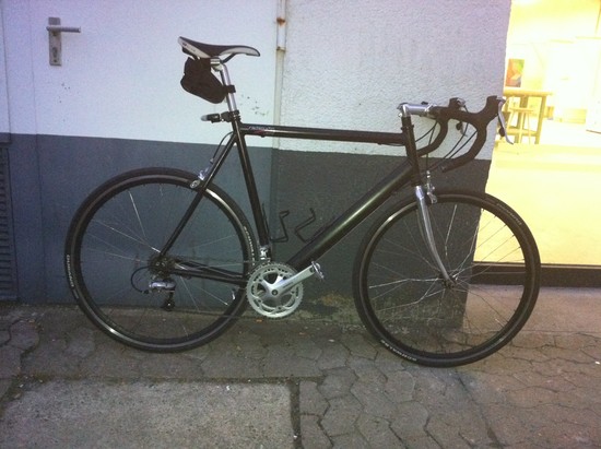

Vorbau ist nun wieder "richtig" rum:
Hier in ganz groß:
http://fstatic1.rennrad-news.de/img/pho ... G_0353.JPG
Danke nochmal für alle Hilfen hier, sogar die Gangschaltung bekomme ich nun selbst ganz gut in den Griff!

schön, reifen aber unschön :adas
BeitragVerfasst: Do 1. Sep 2011, 18:33
Lenkerstellung :verdacht:
BeitragVerfasst: Do 1. Sep 2011, 22:14
Lenkerstellung :häh:
BeitragVerfasst: Do 1. Sep 2011, 22:37
Naja, wie der steht. Wie soll sich datt denn fahr`n?

Ja, der Lenker war anfangs viel weiter nach unten geneigt, das war mit dem gedrehten Vorbau dann aber so unangenehm, dass ich das etwas entspannter hingedreht habe. Ich änder das demnächst nochmal.

als stlistische richtlinie galt es damals, den letzten, den geraden teil des unterlenkers in die waage zu bringen, und die spitze des bremshebels in diese flucht zu montieren. auf der wasserwaage würde also, unter den unterlenker gehalten, die spitze des bremshebels eben aufliegen. danns ieht das nicht wie ein affe auf dem schleifstein aus. abgesehn von shimanos klobigen neuen STIs und moderneren lenkerformen.

lass es wie es ist wenn du damit fahren kannst, sieht halt nur komisch aus.
BeitragVerfasst: Fr 2. Sep 2011, 08:43
+1
Und in der Stellung ist der Oberlenker besser greifbar, bei manchen
Lenkern ergibt sich daher erst eine weiter Griffpostion "in der ersten
Biegung".
Was mir überdenkenswert an dem Rad erscheint, ist die Einspeichung
des Vorderrades. Das hat dann nichts mit persönlichem Geschmack
denn mit technischem Suboptimum zu tun. Das Laufrad ist damit gleich-
zeitig schwerer und weicher als es sein müsste.

wg. Seifes Lenkerbrachialposition:
Ich vermute, dass der Bock einfach zu viel Sattelüberhöhung hat. Mensch entweder zu klein dafür oder diesbzgl. "untrainierter" (bzw. unversauter) Rücken. Wenn der ganze Lenker etwas mehr nach oben käme, wäre die Bremsgriffposition auch noch bei sinniger Position derselben greifbar. Es käme dann sogar eine etwas gestrecktere und fahrtechnisch "bessere" Position dabei raus. Also ggf. doch mit erigiertem Vorbau fahren, dafür dann aber mit "hübscher" montierten, weil an "richtiger" Stelle montierten Bremsgriffen fahren.

Danke für die Kommentare, ich bin noch am rumprobieren mit dem Lenker, Foto mache ich demnächst vielleicht nochmal.
Eine große Überhöhung ist da schon, ich bin aber auch 1,93m groß mit langen Armen, von daher sollte das in Ordnung sein.
Das wurzelgespeichte Vorderrad habe ich einfach so mitgenommen, als mir vor ein paar Monaten bei einem Sturz das Vorderrad kaputtging, ich brauchte schnell Ersatz und mein Händler hatte das noch rumliegen. Da ich was Material angeht kaum eine Ahnung habe, hatte ich denen vertraut mir irgendetwas vernünftiges zu geben, tja :)
