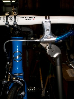

Bremsanlage am Giant
Da ich gerne mit knackig eingestellten Bremsen unterwegs bin
und sich an diesem Rahmen hinten keine Bremsenaufnahme befindet,
fand ich, dass die Vorderbremse besonders gut packen muss.
Also habe ich folgendes konstruiert:
ein Ultegra Bremskörper, Swiss-Stop Bremsbeläge (grün)
eine Nokon RR-Stahlbremswendel + 6 Perlen, eine Schlauchmuffe,
eine Bonanzarad-Bremsgriffhülle und ein abgesägter und zurechtgefeilter Shimano 600er RR-Bremsgriff
Das Resultat ist optisch zwar nicht Colani, die Bremswirkung für eine Seitenzugfelgenbremse aber schon recht ordentlich!

mhh verwende v-Brake hebel an meinem radl und die zwingen die reifen regelmäßig in die Blockade ...
BeitragVerfasst: Fr 7. Mai 2010, 21:53
Das wundert mich etwas, sind diese naemlich von der Uebersetzung (Hebel) her nicht fuer Rennradbremsen geeignet - der Weg duerfte extrem kurz sein, kaum feinfuehlig zu dosieren und mit eher wenig Wirkung?
BeitragVerfasst: Fr 7. Mai 2010, 22:02
Und ich dachte immer, daß V-Brake Bremshebel mit Canit-Bremszangen
zwar, wie Mistfink schreibt, faktisch nicht zu dosieren sind aber dann
zupacken wie ein Anker. Praktisch digitales Bremsen....
Vielleicht kannst Du, RBT, noch mal etwas dazu sagen?! Das wäre sehr
interessant!
BeitragVerfasst: Fr 7. Mai 2010, 22:07
ich dachte immer genau anders rum. :oops:
BeitragVerfasst: Fr 7. Mai 2010, 23:03
V-Brake Hebel kommen optisch wesentlich besser,
passen allerdings wgn. einer Differenz von 2mm nicht auf den RR-Lenker.
Zuletzt geändert von Haz3t am Fr 7. Mai 2010, 23:07, insgesamt 1-mal geändert.
BeitragVerfasst: Fr 7. Mai 2010, 23:06
Erstmal interessiert hier gerade die Bremsleistung, Optik ist Geschmacksache.
Was hast Du fuer eine Lenkerdicke?
BeitragVerfasst: Fr 7. Mai 2010, 23:10
Ist mir klar!
An der Stelle wo die Bremse montiert ist 24mm.
BeitragVerfasst: Fr 7. Mai 2010, 23:19
31,8mm
BeitragVerfasst: Sa 8. Mai 2010, 00:06
Hier hat mal jemand unfreiwillig versucht, einen Bremshebel für V-Brakes
an eine Canti-Bremse zu basteln. Die Bremswirkung war gering und die
Bremskräfte am Hebel zu hoch.
Daraus schließe ich:
1) V-Brake-Hebel am Cantilever-Bremskörper -> geringe Bremskraft, zu hohe Handkräfte
im Umkehrschluß
2) Cantilever-Bremshebel an V-Brake-Bremkörper -> kaum dosierbar
Stimmt das so?
BeitragVerfasst: Sa 8. Mai 2010, 07:42
Ein kaum dosierbar fehlt hier, wie Du oben "schrobst" noch und ich geh davon aus, dass Du mit Cantilever-Bremskoerper eine Rennradbremse meinst.
Stimmt das so?
Das hab ich noch nicht getestet, ist aber zu vermuten.
Hier mal zwei Beispiele von Schimpanso, beide kosten im Paar um die 14€ incl. Zuegen/Huellen, also Brot- und Butterware und von mir schon mehrfach verbaut.
Der Abstand vom "Hebel" zum Drehpunkt ist entscheidend fuer den Weg, den man "Druecken" muss um den Zug eine bestimmte Strecke "zu ziehen" und der ist beim V-Brakehebel, welche Bremsen wegen ihrem internen Uebersetzungsverhaeltnis anders sind hier halt hoeher und somit der "gezogene" Weg beim ganz Druchdruecken laenger. Je weiter man mit dem Hebel an den Drehpunkt wandert, desto kuerzer wird beim ganz Durchdruecken das "gezogene" Stueck Zug - Extremfall gegen Null.

BeitragVerfasst: Sa 8. Mai 2010, 08:06
aber mit den Crosshebeln von Tektro geht sowohl canti als auch mini-v....auch dosieren lassen die sich jeweils...
sehr verwirrend. da läuft der zug aber hinter dem drepunkt des hebels, vll liegt es daran... :-ka()
BeitragVerfasst: Sa 8. Mai 2010, 08:10
Wenn die Bremse das gleiche "Uebersetzungs-/Hebelverhaeltnis" hat, geht das. Was ist eine "mini-v"?
Edith sieht das Problem! "Cantileverbremse" ist sowas und hat das gleiche Verhaeltnis wie eine V-Brake, deshalb geht das mit dem Hebel.
BeitragVerfasst: Sa 8. Mai 2010, 09:04
ahh genau...nie gedanken drüber gemacht, weil geht ja...danke fink!
BeitragVerfasst: Sa 8. Mai 2010, 10:28
Ich auch nicht ernsthaft, aber das bedeutet im Gegenzug, dass ein "normaler" Crosshebel, der so gerne vorne ans Fixie geschraubt wird, fuer Rennradbremsen ungeeignet ist, da auf den ganzen Hub zuviel Zug fuer die Rennradbremsen "gezogen" wird und somit nur ein ganz kleiner Teil des Hubs genutzt werden kann. So langsam versteh ich auch, was ich da oben geschrieben habe :roll:
Fixiefahrer scheinen das nicht zu merken bzw. es interessiert sie nicht - ist ja sowieso cooler ueber's Hinterrad zu bremsen.
BeitragVerfasst: Sa 8. Mai 2010, 10:37
mhh da hab ich ja was losgetreten ...
also verwende genau jene abgebildeten shimpansohebelchen + die exage aus gleichem hause.
das Bremsverhalten ist schon etwas "binärer" als beim kompletten v-brake setup. Insgesamt aber nicht so katastrophal wie ich zu beginn befürchtet hatte. nach 2 runden um den block, kann man damit auch recht feinfühlig bremsen.
es kann im meinem fall nat auch daran liegen, dass ich nicht fixed fahre und daher beide bremsen verwende. ohne das jetzt mit sicherheit sagen zu können, kann es sein, dass ich hinten deutlich kräftiger zupacke als vorne, da stört mich ein blockierendes rad nicht so.
@ mistfink. mini-v ist ne v-brake mit kürzeren Hebelarmen. afaik im cyclocrosserbereich recht beliebt.
