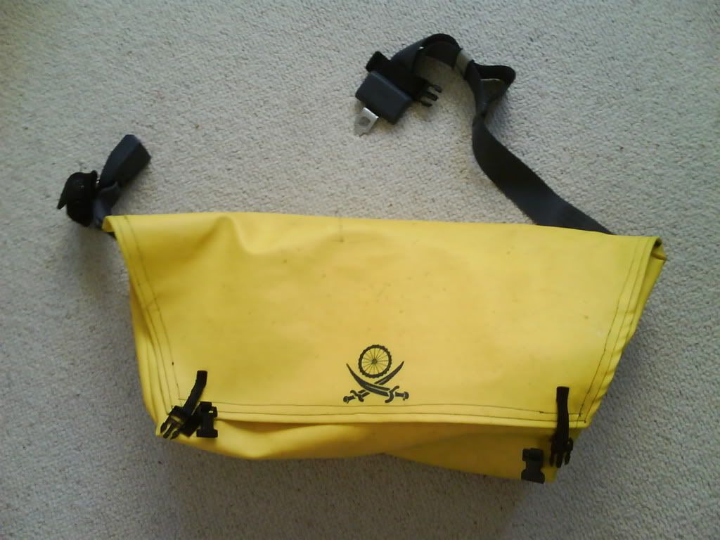

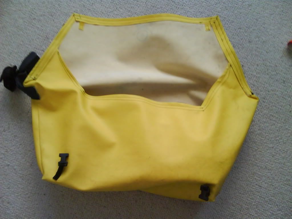

Das Thema ist zwar schon etwas älter, aber ich dachte, ich äußere mich trotzdem mal dazu.
Als ich angefangen hab, hatte ich keine Lust mir für das gelegentliche Arbeiten eine Ortlieb oder Chrome geschweige denn ne Bagjack anzuschaffen. Das hätte sich irgendwie finanziell nicht rentiert. Da ich aber trotzdem ne wasserdichte Tasche haben wollte, in die viel reinpasst, dachte ich mir, warum eigentlich nicht selbst machen.
Die Idee mit dem Plastik find ich grundsätzlich super, aber ich kann mir schlecht vorstellen, dass das ein höheres Gewicht aushält.
Die Tasche die bei meinem ersten Versuch rauskam fand ich so super, dass ich sie mittlerweile täglich benutze. Keine Ahnung, was für ein Gewicht das Ding aushält, aber ich denke 5 bis 7 Kilo hab ich schon häufiger durch die Gegend geschleppt.
Sieht zwar bei weitem nicht so professionell wie die von Szaven aus (echt Respekt), aber für nen Prototyp bin ich ganz zufrieden damit. Hat auch keinerlei Extras wie Innentaschen o.ä.
Hinschnallen, ansetzen und Kopf auf den Helm
 Betreff des Beitrags: Re: der ganz eigene messengerbag
BeitragVerfasst: Mo 21. Dez 2009, 17:24
Was ist das für Material? Das mit dem Autogurtschloss find ich eine gute Idee.

Das ist (ich trau mich gar nicht es zu sagen) Polsterlederimitat... :sing:
Hab ich günstig in nem Stoffladen bekommen. Die Nähmaschine kam damit auch super zurecht. Hätt ich nicht gedacht. Lkw-Plane ist glaub ich deutlich schwieriger zu bearbeiten. Die Innennähte hab ich noch mit Zeltkleber abgedichtet. Anschnallgurt natürlich vom Schrottplatz.

Ist daas Lederimitat denn dicht wenn es da ordentlich draufregnet?
Tinchens Blog
BeitragVerfasst: Mo 21. Dez 2009, 17:49
Registriert: Mi 9. Dez 2009, 12:55
Beiträge: 33
Wohnort: Göttingen
Ich musste letzte Woche an zwei Tagen bei strömendem Regen arbeiten. Da kam das Wasser sogar von unten.
Ich hab mich selbst gewundert, aber da war kein Tropfen Wasser drin. Tauchen würd ich damit aber nicht.

Die Maße sind ja variabel. Ich hab nur an den rändern ca 5 cm Material dazugenommen, damit man die Ränder 2 bis 3 mal falten kann. Dann ist das ganze stabiler.
Und das ganze Ding am besten aus einem Stück. Weniger Nähte, weniger Schwachpunkte.
