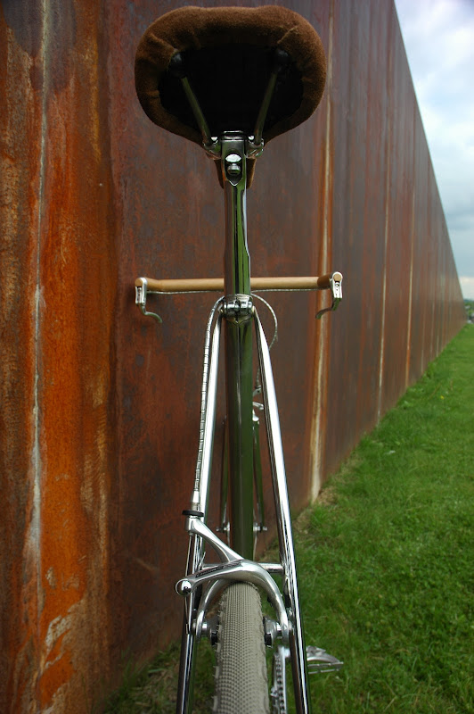

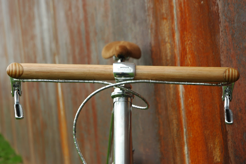

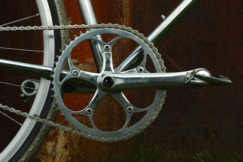

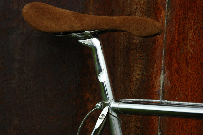

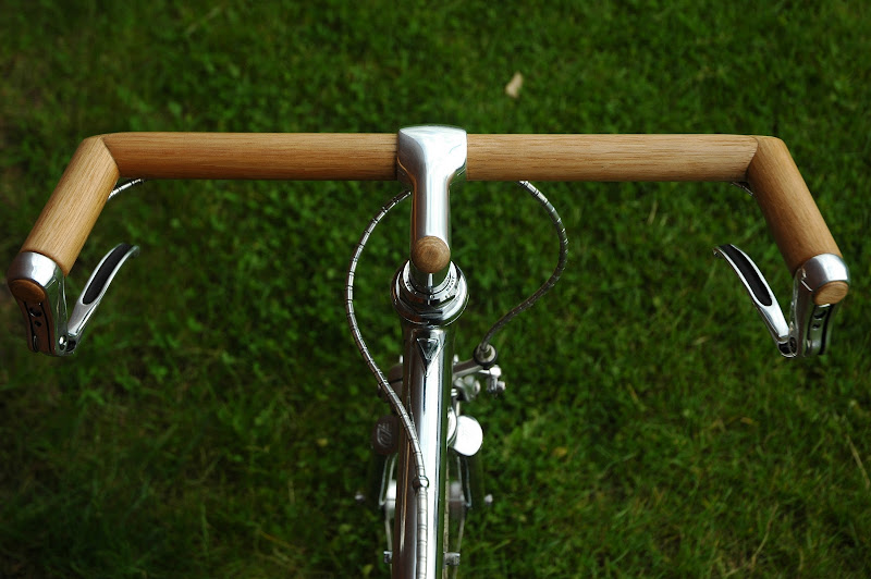

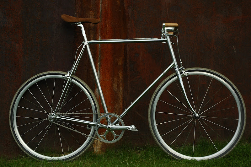

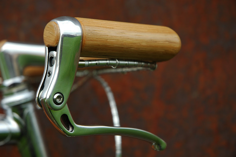

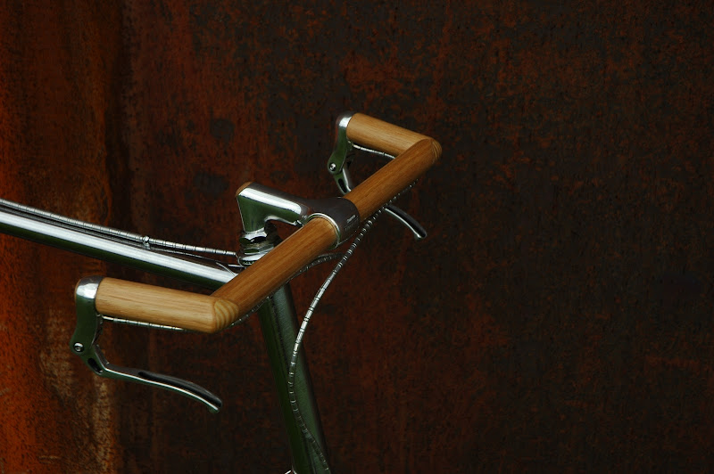

Da ich es schon an anderer Stelle erwähnt hatte, will ich das Rad dann
doch hier posten.
Der Aufbau ist ein Mix verschiedener Fahrradrichtungen mit Anleihen
von Rennrad-, Cross- und Hollanrädern. Es stellt den Versuch dar, aus
alten Teilen etwas neues zu schaffen, was gleichzeitig die Wurzeln nicht
versteckt. Dabei wurde nicht auf Markentreue geachtet....
Basis ist ein Dancelli-Rahmen in RH 65cm. Der war komplett unter-
verchromt und der Original-Lack nicht mehr so schön. Die Zuganschläge,
Schaltauge und Sockel für die Rahmenschalthebel habe ich mit Rück-
sicht auf die dann fällige Neulackierung bewußt belassen.
Verheiratet wurde der Rahmen mit einem meiner Lieblingslaufradsätze,
einem Fulcrum Racing 5 mit gekürzter Achse. Der Rest ist bis auf Steuersatz
und Innenlager günstig und gebraucht erstanden und neue aufgearbeitet.
Im einzelnen: Flite-Sattel, Ultegra Sattelstütze, DA Kurbel, SLT99 Kette,
Vittoria Cross Reifen, Nokon Züge, ITM Bremsgriffe, DA Vorbau, Campa-
Bremsen. Der Lenker ist ehr ein Versuch, das mit Holz mögliche auszu-
testen. Die Breite beträgt 40cm. Durch die Breite und Bauart ergibt sich
ein sehr komfortables, die Handgelenke schonendes Fahren auch ohne
Bezüge.
Das Rad wird für gemütliche Touren mit der Familie und für Gelegenheiten
genutzt, bei denen es nicht auf die letzte Sekunde ankommt.
So, hier die Bilder:

Ich habe von unten nach oben gescrollt und habe schon beim ersten Bild gesehen: Das ist ein Bob!
Das ist ein sehr schöner Aufbau!
BeitragVerfasst: Fr 28. Mai 2010, 09:52
Ja, den Bob erkennt man immer schon an der Größe. ;)
Mal wieder ein sehr schöner Aufbau, makellos. Schlicht und elegant. Der Laufradsatz harmoniert sehr gut mit dem restlichen Rad.
Auch diese Lenkerform gefällt mir und ich finde es schön, dass du so viel mit dem Holz experimentierst. Die Zugführungen gefallen. Noch besser würden mir die Züge IM Lenker gefallen, doch das ist beim Werkstoff Holz vielleicht etwas zu viel verlangt.
Sind die Verbindungen am Lenker gedübelt?
Die Abdeckkappe am Vorbau als Detail :daumen: :daumen:
BeitragVerfasst: Fr 28. Mai 2010, 10:14
Vielen Dank für den Zuspruch!
Zugführungen im Lenker sind gar nicht so schwer. Nur bei der Breite
des Lenkers hatte ich mehr begründete Bedenken um die Stabilität, wenn
noch ein Kabelkanal eingefräst wird. Bei größeren Klemmdurchmessern
oder schmaleren Lenker entfällt das Argument. Beim Capo und dem Brownie
verlaufen die Züge inzwischen im Holzlenker.
Der Lenker ist aus Esche mit einer Hülle aus Weißeiche. Die Verbindungen
zu den "Barends" sind gedübelt und verleimt.

Wie lange hat das Entlacken mit allem drum und dran gedauert?

liebster bob, könntens vlt mal den bau so eines holzlenkers dokumentieren ? bin davon ja durchaus angetan ...

Der Kontrast fehlt gänzlich. Ganz bewußt- das Rad sollte wie aus einem
Guss wirken. Wenn Kontrast, dann richtig ;)
Bei den Lenkern bin ich noch fleißig am experimentieren und wollte ungern
eine halbgare Anleitung zu nicht ausgereiften Teilen abliefern.

Schick!
Und der glänzende Chromrahmen vor der verrosteten Wand :daumen:
(das Teil zwischen Spree und Band des Bundes oder?)
BeitragVerfasst: Fr 28. Mai 2010, 15:24
Genau da.

bzgl der lenker, dann muss ich demnächst wohl selbst mal experimentieren. vlt ist bis dahin auch meine Presse zum leimen fertig.
nur zum verständnis ... auf nen basiskörper aus irgendeinem flexiblen holz ( hier zb esche), wird irgendwas edleres auffurniert? wieviel mm hat das furnier das du verwendest? die radien sind ja schon knapp wenn ich mir das so anschaue.

wie haste den sattel bezogen? sieht wirklich schick aus! was hat das beziehn inkl mat gekostet`?

@RBT: Die Dicke der Hartholzschicht kommt entscheidend auf den Durch-
messer des Rohlingkerns an. Man muß auf den Klemmdurchmesser des
Vorbaus kommen. Das ganze ist eigentlich nur für die Oberflächenhärte
und die Optik. Das Furnier ist unterschiedlich Dick, bisher habe ich welches
mit bis zu 1mm verwendet. Und ja, die Lampenhalterung am Papagei ist
"kreativ selbst gebastelt", um nicht zu sagen gepfuscht.
@Revolved: Die alte Lederdecke abziehen oder wenn man sich die Arbeit
und den Ärger mit zum Teil ankebendem Polstermaterial ersparen möchte,
einfach über das alte drüber ziehen.
Dafür gibt es hier eine schöne, bebilderte Anleitung. Zum Material: €2 für
das Leder und geschätzte ¢50 anteilig für den Uhu Kraftkleber. Das schwierigste
dabei ist fast das passende, voll durchgefärbte Leder in der richtigen Qualität
zu finden. Es sollte weich und dehnbar sein, damit man es faltenfrei um die
Kanten drapieren kann.
