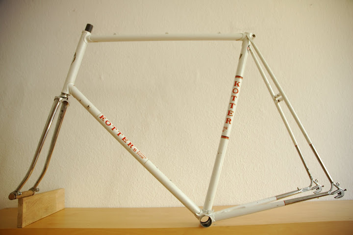

was hat es mit den 2 stegen auf sich,gepäckträgermontage?? :häh:
BeitragVerfasst: Sa 3. Jul 2010, 14:16
Mmmmmh, Albuch Kotter. :daumen: Die haben zum Teil tolle Rahmen gebaut.
Bei meinem war auch so ein zweiter Steg eingelötet. Wozu der ur-
sprünglich gedacht war, wußte ich auch nicht. Gepäckträger oder Schutz-
bleche fielen bei meinem Rahmen aufgrund der fehlenden weiteren Ösen
an den Ausfallenden weg.
BeitragVerfasst: Sa 3. Jul 2010, 15:58
das teil hat aber ösen an den ausfallenden
ist für gepäckträger
BeitragVerfasst: Sa 3. Jul 2010, 16:01
war meine vermutung doch richtig... :daumen:
BeitragVerfasst: Sa 3. Jul 2010, 16:49
Wieder etwas gelernt. Danke Müders! :daumen:
:oops: Meiner hatte doch zusätzliche Ösen am Ausfallende. Dafür mußte
ich den Bildbeweis der Grauen Eminenz im Urzustand zu Rate ziehen....
