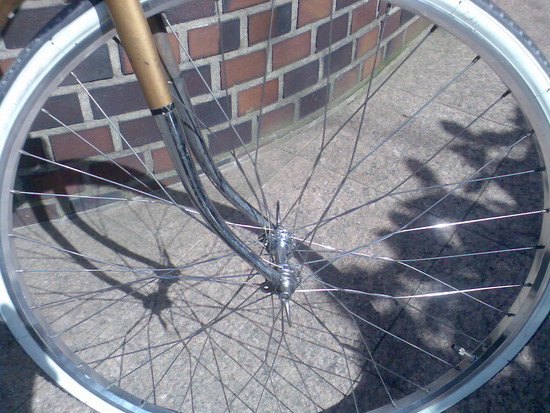

Mein Batavus
letztens erst fertig geworden
Renak felgen
Vorkriegsnaben
twisted spokes (hinten wird auch noch gedreht)
putzige 60er Jahre Flügelmutterradschrauben
BeitragVerfasst: Di 13. Apr 2010, 22:47
Beiträge: 47
verdreeeeht

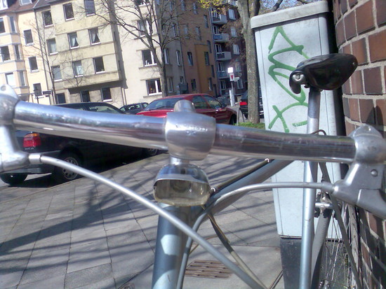

Norta Aero vom Spermüll
singlespeed mit Bremsen und Licht :daumen:
wird noch weiß Pulverbeschichtet

gefallen mir beide, weil sie schlicht und puristisch aussehen. ich mag das. flügelmuttern hatte ich an meinem jugendweihe-rad. die musste ich immer so festdonnern, um die achse in position zu halten, dass die stets verbogen waren.
3 fragen: a) was muss ich beachten, wenn ich mir einen lrs mit eingedrehten speichen bauen möchte (wegen der speichenlänge)? b) was sind das für mittelzug-bremsen an dem ssp? c) was ist das für eine filigrane aber stationäre beleuchtungseinrichtung an dem ssp?
BeitragVerfasst: Mi 14. Apr 2010, 06:22
ich meine da einen Rollen- (oder auch Walzen-)dynamo unter dem Innenlagergehäuse zu erkennen..

Speichen im TWIST würd ich Hi. schon mal keinem empfehlen.
Das könnt ihr bei 48 Speichen machen beim BMX aber nicht beim Fixed.
Die Seitenstabilität geht dabei nahezu komplett flöten. Aber testet selbst. :daumen:

Schade, das mit den Speichen, finde das so sexy, dass ich kurz am überlegen war, aber safty first....
btw - coole bikes - auch die licht-integration ist sehr gelungen... finde aber keinen dynamo, das sind doch keine batterielampen, oder...

Mit dem Speichen das war glaub ich nur eine Modeerscheinung bei den BMX`ern aus den 80er Jahren.

+1 für Mads Vermutung zum Walzendynamo hinter dem Tretlager.
Den Klingeldraht zur hinteren Lampe, der das Sattelrohr hinauf ver-
legt ist, kann man auf dem vergrößerten Bild auch erkennen.
@Rekordhalter: Das Norta weiß zu verzücken. Die Steuerzentrale
bräuchte für meinen Geschmack noch ein wenig Feinschliff. Das
Pulvern in weiß wäre auch nicht nach meinem Gusto. Ein Metallic-
Silber steht dem Rad in meinen Augen sehr gut. Aber da gehen
die Geschmäcker (zum Glück) auseinander.

das glaube ich eher weniger !!! habe sogar bei meinem dirt bike hinten gedrehte speichen! und das landet öfters mal nicht ganz gerade ! da passiert null! ausser ich knalle micht 40 kmh mit absicht schreck gegen ne bordstein kante! das verzeiht dir auch nnen normales laufrad nicht !
ig finds top!!! :daumen:

Ausprobieren! :daumen:
Erfahrungen sammel! :daumen:
Ich denke damit schwächst du die Seitenstabilität.
Wird sich spätestens im Wiegetritt bemerkbar machen.
BeitragVerfasst: Mi 14. Apr 2010, 09:22
Ich zitier mal eben "Smolik" zur "Wurzeleinspeichung".
"Diese optisch sehr auffaellige Einspeichung kann wie die Radialspeichung Antriebs- oder Bremsmomente erst nach einer Verdrehung der Nabe aufnehmen. Durch die Verdrillung kommt es aehnlich wie beim Speichenbogen zu Spannungsspitzen und damit zum fruehzeitigen Speichenbruch."
Wenn das bei Euch am "Dirtbike" oder wo auch immer funktioniert, heisst das demnach noch lange nicht, dass es auch gut ist. Vielleicht fahrt ihr einfach nicht hart genug bzw. nicht das System an den Anschlag - muss man ja eigentlich auch nicht.
BeitragVerfasst: Mi 14. Apr 2010, 12:04
:daumen: find die speichvariante eh total schäuslich..... :roll:
BeitragVerfasst: Mi 14. Apr 2010, 13:01
Ich glaub wir wissen warum wir im DH 24er mit 36Loch fahren und die nicht getwistet sind wa olla :mrgreen: ;)
BeitragVerfasst: Mi 14. Apr 2010, 16:17
Krähenfuß mag vorne ein Weilchen halten, ist aber weich systembedingt.
Hinten nur eine Frage der Zeit bis da sich ne Speiche verabschiedet, vorallem wenn man mittels der Nabe bremst...
Ist genau so wie radial hinten, macht man nicht
wenn man aber das schwerste Material verwendet so wie oben, dauert diese Zeit halt länger, aber wie lang, keine Ahnung...

@ remi: Die Speichen sollten 2 mm länger sein ansonsten wird ganz normal eingespeicht.
Mal schauen wie lange es hält, Im Moment setzen die sich erst noch was, man muß wohl öfters nachspannen.
Die Bremsen sind Shimano 600 AX und waren serienmäßig am Norta.
Rücklicht gibt s im Onlineauktionshaus für kleines und das vordere ist von einem Sperrmüllrad.
100 Punkte für die Adleraugen, die den Dynamo entdeckt haben :daumen:
Das Silber ist schon ziemlich cool aber leider heftigst zerschrammt.(abgerockt ist ja gut aber das sieht echt schon scheiße aus)
Leider ist weiß ja jetzt Trendfarbe aber ich hatte die Idee schon vorher ;)
