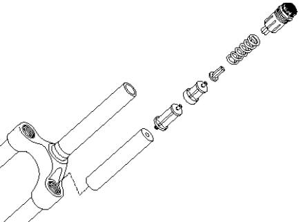

Vordergabelfederung
Die Gabel vorne hat innen einen Elastomerdämpfer, welche nicht einstellbar ist, und nur minimal die groben Schläge nimmt.

Die unterste "Roehre" ist ein Elastomer und daempft, die Stossenergie wird in Waerme umgewandelt.

in diesem fall ist das elastomer im gabelschaft zu suchen,
so wie connondale es bei der Fatty schonmal vorgemacht hat,
allerdings war es bei denen soweit ich weis eine stahlfeder,
die auch blockiert werden konnte....

Die Fatty gibt's noch (Headshockprinzip) und es gab wohl Versionen mit Oeldaempfer oder mit Feder/Elastomerdaempfer. Nur Feder daempft ja nicht - die Feder (ob Luft oder "Eisen") ist ja nur da, damit die Gabel nach dem Einfedern wieder rauskommt.

Federn federn, These hin, These her - mit Daempfung hat das nix zu tun. Lies Dir mal den Unterschied zwischen Federn und Daempfen durch.
BeitragVerfasst: Mi 26. Mai 2010, 13:10
Beiträge: 772
Der Name Federgabel sorgt dann natürlich für zusätzliche Verwirrung
BeitragVerfasst: Mi 26. Mai 2010, 13:37
Die Federfunktion der Gabel ist fuer die "Rueckstellung" nach dem "Einfedern" und kann entweder durch eine klassische Metallfeder (mittlerweile auch Carbon moeglich) oder durch eine "Luftfeder" (Kompression von Luft) erreicht werden.
Laesst man das System ungedaempft, dann schwingt die Schei**e halt theoretisch bis in alle Ewigkeit rein/raus, da die Energie nicht "vernichtet" (in Waerme umgewandelt) wird sondern elastisch hin- und herwabert.
Die notwendig Daempfung laesst sich durch Elastomer, Oeldaempfer oder irgendwelche Reibungsdaempfer "herstellen" - gemeinsam haben diese die Umwandlung der Bewegungsenergie in Waerme.
