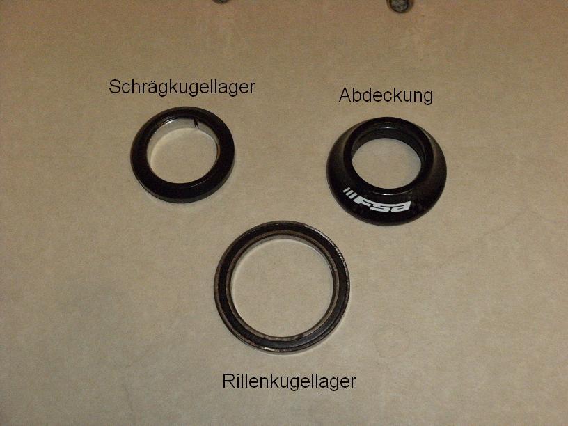

Wir haben die alten Lager mitbekommen s. Foto.
Dabei waren 1 Schrägkugellager, 1 Rillenkugellager und die Abdeckung.
Dateikommentar: Ausgehändigte Lager
DSCF1207.JPG [ 61.56 KiB | 12408-mal betrachtet ]
Wir uns gewundert denn normalerweise besteht ein Steuersatz aus 2 Schrägkugellagern - 1 oben und eins unten - um die axialen Kräfte auf zu nehmen. Heute haben wir den Vorbau mal auseinander genommen und wie vermutet war oben richtigerweise das Schrägkugellager eingebaut um die axialen Kräfte die von oben einwirken aufzunehmen.
Unten war das Rillenkugellager eingebaut, dass wie ich mir heute zusaätzlich durch einen Ingenier bei mir auf der Arbeit (Wälzlagerhersteller) bestätigen lies, absolut nicht für solche axialen Kräfte geeignet ist. Irgendwie fühl ich mich von den Konstrukteuren und Rose verarscht. So blöd kann doch kein Entwickler sein. Was meint ihr dazu. Kiwi????? (wegen technischem?)

Ich wuerde jetzt mal vorsichtig die Behauptung in den Raum stellen, dass das Rillenkugellager nicht grundsaetzlich fehl am Platz ist. Wenn der ganze "Schmonz" vernuenftig berechnet ist, koennen die Axialkraefte vom Schraegkugellager aufgenommen werden und das Rillenkugellager faengt Axial-. und Radialkraefte auf - was da genau drin ist wissen wir ja nicht.
Ich sehe hier nur die Dichtlippen vom "Rillenkugellager" - was da drin ist waer mal noch zu ueberpruefen.
Handelt es sich naemlich um ein Axialrillenkugellager, dann haben wir den Salat, das nimmt naemlich wie der Name schon sagt Axialkraefte auf.
Lass mich aber gerne eines Besseren belehrern.
Lager sterben meistens nicht den normalen "Verschleisstod", sondern werden falsch eingebaut oder in Umgebungen benutzt, fuer die sie nicht gemacht wurden, sprich: Salzpampe, Siff, Dreck, Wasser ohne vernuenftige Dichtung. Beim Rad tippe ich aber bei so kurzer Laufzeit eher auf falschen Einbau.

Es st definitiv kein Axial Rillenkugellager
Type 68082RS = 68er Baureihe (einreihiges Rillenkugellager) 08*5 =40mm Innendurchmesser.
Das obere Schrägkugellager ist so eingebaut das es nur die axialen Kräfte von oben kommend aufnimmt.

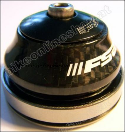

Scheint China Ware zu sein. Der einzige passende Steuersatz hat die Art.Nr. NO.42/CF (hier nachzuschauen http://www.thindustries.com.tw/prod_th.asp)
NO.42-CF.JPG [ 7.68 KiB | 12344-mal betrachtet ]
Hier sieht man das größere Lager unten 1,5" was irgendwie nicht nach einem Schrägkugellager aussieht.
Hab weitergeforscht und n onlinehändler gefunden der das anbietet:
http://www.bikeonlineshop.at/Steuersaet ... 28911.html
Gleiche Artnr. NO.42/CF - sieht schwer nach m Rillenkugellager aus:
28911_0.jpg [ 30.46 KiB | 12344-mal betrachtet ]
Zusätzlich taucht noch ein Steuersatz mit größerem unteren Lager auf:
http://www.bikeonlineshop.at/Steuersaet ... 24813.html
Läuft unter der Artikelbez. Orbit CF-40 ACB unten bei Hersteller Artnr. allerdings steht NO.42/CF-ACB und hat ein Schrägkugellager
NO.40.JPG [ 33.23 KiB | 12344-mal betrachtet ]
Ich denke mir mal das da auch ein Schrägkugellager hin muss und kein Rikula. Irgendwie is das alles sehr undurchsichtig finde ich :?:

Rillenkugellager (DIN 625)
Der bekannteste Typ ist das Rillenkugellager, es ist dafür ausgelegt, überwiegend radiale Kräfte aufzunehmen. Da die Kugeln eng an den relativ tiefen Laufrillen anliegen, kann dieses Lager auch geringe axiale Kräfte aufnehmen. Eine Faustregel besagt, dass die axiale Belastbarkeit ungefähr 10 % der radialen Belastbarkeit beträgt. Laut SKF-Katalog 2005 soll die axiale Belastung im Allgemeinen den Wert 0,5 C0, bei kleinen und leichten Lagern 0,25 C0 nicht übersteigen. Druckwinkel \alpha=0^\circ Rillenkugellager gibt es als Miniaturkugellager bereits ab der Abmessung von 0,6 × 2,5 × 1 mm (d x D x B)
Und wenn ich auf die FAG seite schaue dann betragt die statische Tragzahl eines 61808-2RSR, radial C0r 4250 N.
In unserem Katalog hat das baugleiche Lager 6808DDU ein statische Tragzahl von 5500 N oder 565 KG.
Davon nach Faustregel 10% sin wa bei 550N ~ 56 kg. Das sollte meiner Meinung nach nicht ausreichen.
Unter welchem Lager hast du im FAG Katalog geschaut bob?

@ Darockworkaz:
Wenn du das Schrägkugellager meinest ist das schon richtig eingebaut, nur wird normalerweise dann ein 2 Schrägkugellager unten am Steuerohr benötigt das die nach ober wirkenden Kräfte aufnimmt. So wie jetzt ist das für eine Dauerbelastung meiner Meinung nach Humbug.
Man könnte das Schrägkugellager oben drehen um die Kräfte von unten kommen aufzufangen, nur technisch ist es nicht sinnvoll das Schrägkugellager da oben zu platzieren sonder dann müsste das unten am Steuerrohr sein. Is alles sehr verzwickt.
@bob. Hab nochmal nachgeforscht bei SKF s. hier:
Werden Rillenkugellager rein axial belastet, soll die axiale Belastung im Allgemeinen den Wert 0,5 C0 nicht übersteigen. Bei kleinen Lagern (Bohrungsdurchmesser bis etwa 12 mm) und bei den leichten Lagern der Durchmesserreihen 8, 9, 0 und 1 sollte die axiale Belastung auf 0,25 C0 begrenzt bleiben. Zu große Axialbelastungen können eine erhebliche Verringerung der Lagerlebensdauer zur Folge haben.
61808-2RS1 (ich hasse diese unterschiedlichen nachsetzzeichen) = Durchmesserreihe 8 (also 40 mm) hat eine statische Tragzahl C0 von 3,45 KN (s. hier) davon 1/4 (0,25 C0) ergibt 862,5 N. Da sind wa bei ca 86 kg.
Kann mir nicht vorstellen das gewisse Stoßbelastungen am Fahrrad unter diesem Wert bleiben.
Was meinst du?
Ich finds sehr sehr grenzwertig, zumal das Rikula nicht rein axial sondern auch radial belastet wird.
