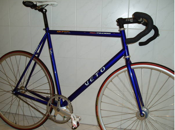

Hallo erstmal. Ich bin zum ersten mal in einem Forum und dachte mir ich stell mich erstmal vor. Bin aus Bremen und seit nem knappen Jahr am Fixen. Ich hab mir grade ein neues (diesmal echtes) Bahnrad gegönnt. ein Veto RO 78. Da sind natürlich keine Bremsbohrungen dran. Da ich aber mit Vorderbremse fahren will und die gabel nicht Tauschen möchte muss ne andere Lösung her. Hab da an was zum klemmen oder so gedacht. Hat da jemand ne Ahnung oder neue Ansätze für mich?
Vielen dank schonmal im vorraus Grüße dub_step
Falls ich Fehler gemacht hab informiert mich
Dateikommentar: Das is das gute Stück
Unbenannt1.png [ 313.06 KiB | 11872-mal betrachtet ]

Es gibt da verschiedene Adapter. Für Rennradbremsen und/ oder Cantisockel aber schöner machts die Gabel nicht. Pack dir doch lieber eine Rennradgabel mit gleichen/ähnlichen Geometrieverhältnissen ran.

Ja, wieso passen die Schellen nicht? Deine Gabel sieht schon recht schlank aus.

Ihr habt Vollkommen recht. das Rad steht nämlich noch in Berlin bei nem Kumpel der das vom Verkäufer abgeholt hat, hab nur die Fotos. Nächstes mal guck ich besser, versprochen :mrgreen:

Wenn die Adapter-Lösungen nicht so gut funktionieren, die Gabel in einer Art
belasten, für die sie nicht gedacht ist und zusätzlich noch reichlich hässlich sind,
warum dann nicht doch nochmal über eine andere Gabel nachdenken?
Die oben abgebildete ist zwar gerade aber eine typische Bahngabel ist doch so
kurz wie möglich, oder?! Davon ist die ehr 5-6cm weit weg....
Zigges Vorschlag, sich nach einer gescheiten Gabel mit Bremsbohrung umzu-
sehen, halte ich für die beste Lösung. Mit ein wenig Geduld bei der Suche würde
das ganze mit einer gebrauchten Gabel nicht teuer als die Adapterlösung...

Im singlespeedshop bekommst du wunterschöne Gabeln (gerade) mit Bremsborung. Der gute Kent hat auch ein mit nur 30mm Vorlauf aber in der 1"Variante ohne Borung. Kannst ihn ja mal fragen, ob die technisch genauso aufgebaut ist wie die 1 1/8" Varianten. Wenn ja kann er dir zum Loch boren an SEINER Gabel raten oder nicht. Ich vermute mal das sind nur optische Gründe aber frag den Kent auf jeden Fall.
