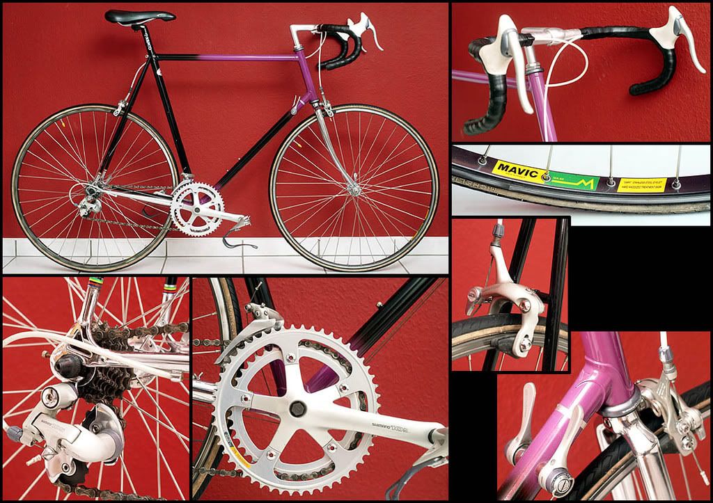

ok, mein neues rad ist auf dem weg zu mir. bucht macht's möglich. sagt mal eure meinung dazu.
"Beschreibung: Leider kein Herstelller mehr erkennbar, aber Rahmen mit schönen Rahmenbauteilen, verchromter Hilfsrahmen/Gabel, Rahmenhöhe 62cm. Komplettausstattung Shimano 105: Schaltung 2x7, Kurbel, Bremsen, Griffe, Naben, Lager... dazu wertige Mavic-Felgen MA 40. Der abgebildete ist exakt der angebotene leichte Stahl-Renner. Bild zeigt den kompletten Auktionsumfang.
Zustand: technisch voll funktionsfähig, äusserlich auch noch schön erhalten, natürlich einige Lackplatzer/-kratzer, aber absolut betrachtet schön, Reifen auch noch OK.
125E kommt mir der spass. ich denke, dass das ziemlich ok ist! ich glaube ich werds im laufe des jahres noch singlespeeden. mal sehen. vielleicht auch nur das hinterrad singlen – umspanner und ritzel versuchen loszuwerden – und vorne die zwei gänge dranlassen. machbar wäre's doch, oder?

DAs mit dem vorne zewi hinte keins wollte ich auch mal aber bin davon wech weil du ja trozdem ein kettenspanner brauchst dann kannste auch direkt die schaltung dranlassen.

das wäre auch mein einwand gewesen.
ansonsten für 125 eier absolut in ordnung!! :super aber hätte da irgendwo in der auktion "... auch für singlespeed geeignet ..." gestanden, wäre der preis mit sicherheit doppelt so hoch. :roll:

@toast klar, den umwerfer muss ich natürlich dran lassen. recht haste! <img src="http://www.fahrradkurier-forum.de/images/smiles/045.gif">
dann lasse ich mir vielleicht doch noch ein wenig zeit mitm umbau, wobei ich mir keine großen sorgen mache die shimano 105er loszuwerden. vor allem weil das zeug ok aussieht.
@revolution zum glück stand das nicht so dran, für schnäppchen bin ich nämlich gerne zu haben. und selber umbauen wird doch mit etwas zeit und geduld auch noch funktionieren. (hoffe ich)
sagt mal, die kleinen aufkleber kruz über dr hinteraxe stehen wofür genau? irgendein spezifisches rennen oder für rennräder im allgemeinen? berlinetta hat diese im logo, kokos hat die farben auf einem seiner bikes und die tauchen immer mal wieder auf.

AFAIK sind die Farbringe die Farben des Weltmeisters im Straßenradsport, "Weltmeisterschaftsstreifen".

Den umwerfer brauchst du auch das stimmt. Du brauchst aber auch einen Kettenspanner für HINTEN! DU hast ja vorne zwei Kettenblätter ergo zwei versch. umfänge. also muss die kette mal länger mal kürzer sein. das geht nur mit ner langen kette mit kettenspanner der die kette quais "anpasst"

ja, deshalb lasse ich jetzt erstmal die finger davon und mache mitch mit dem bike vertraut, sobald es denn da sein sollte. da es mein erstes rennrad ist, werde ich ohnehin ein bisschen rumjustieren müssn. außerdem schlägt mein herz eher fürn graden lenker als die hörner. aber mal sehen... wie gesagt, zuerst das gute stück in empfang nehmen.

danke der nachfrage, die ist wirklich nicht ganz unberechtigt... :oops:
mir waren die begriffe der enzelteile nicht ganz geläufig. ich dachte die ganze zeit dass der spanner (also an der hinterachse) umwerfer hieße. jetzt weiß ich'S besser: vorne umwerfer, hinten spanner. das prinzip verstehe ich aber mit kettenspannung und so! jeden tag lerne ich dazu.
...und dshalb lasse ich den spass auch erstmal und fange an zu schrauben wenn ich das rad vor mir habe. step bei step ist mir grad lieber! ;)
