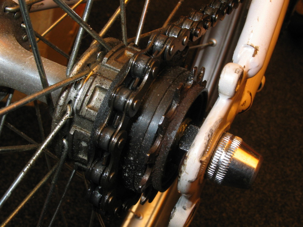

BeitragVerfasst: Do 2. Jun 2016, 17:36
Beiträge: 298
ritze-ratze:
ausfallenden.JPG [ 1.73 MiB | 45670-mal betrachtet ]
...ist es zu kurz für Ein-gang dann feile ichs eben länger. Die frische Schnellspanner-Spur ist von der Anprobe, dunkel ist Spur von der alten Länge. 5mm mehr - jetzt reichts für normale Kettenteilung.

Das Nabengebastel hat jetzt 12 km gehalten, und das Rad ist immer noch rund.
schraubsingle.JPG [ 199.1 KiB | 45639-mal betrachtet ]
Das kleinste Ritzel ist der Lockring, lässt sich mit Hammer und Meißel gegen die Träge Masse ab(dreh)schlagen (oder mit zwei Kettenpeitschen). Technisch funktioniert ein Schraubkranz dann wie eine Kassette, nur ohne jede Norm. Wichtig ist eigentlich nur, daß neben dem genutzten Ritzel kein Größeres verbleibt, weil, wenn Das die Kette ergreift havariert der Antrieb, ist ja keine Reserve-Kette im Schaltwerk, weil das nicht mehr da ist.
Am 20. ist ne Klausur, die Vorbereitung... ...aber danach mache ich nicht viel außer Radfahren :)
