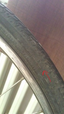

ich weiß nicht ob mans gut erkennen kann, aber bezüglich der Laufrichtung. Der Mantel sagt mir er will auf dem Hiterrad mit dem Profil gegen die Laufrichtung aufgezogen werden und auf dem Vorderrad umgekehrt. Ich widerspreche dem Mantel nicht.
laufrichtung.jpg [ 157.28 KiB | 12774-mal betrachtet ]
