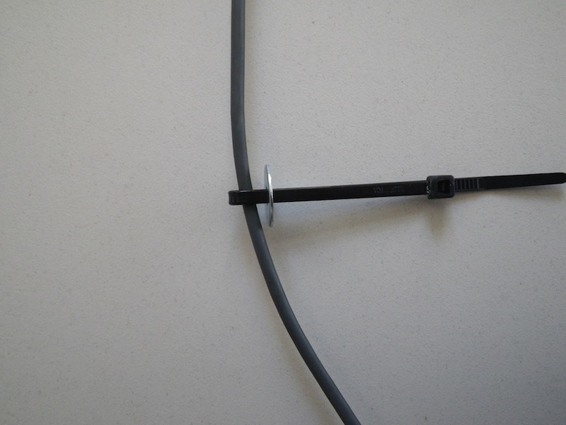

Man kann mit dem Kabelbinder eine einfache und brauchbare Variante basteln.
Kabelbinder um den Aussenzug legen, passende Unterlegscheibe reinzurren und dann den Kabelbinder ums Rahmenrohr.
Hat das jetzt jemand verstanden?
Edith hat das mal laienhaft visualisiert.
schwarz: Aussenzug
gruen: Kabelbinder
braun: Unterlegscheibe
rot:Rahmenrohr
keinkondom.png [ 2.35 KiB | 12436-mal betrachtet ]
BeitragVerfasst: Sa 29. Okt 2011, 11:32
man muss alten Leuten ja nicht nur über die Straße helfen.
hab mal ein Bild gemacht... :mrgreen:
