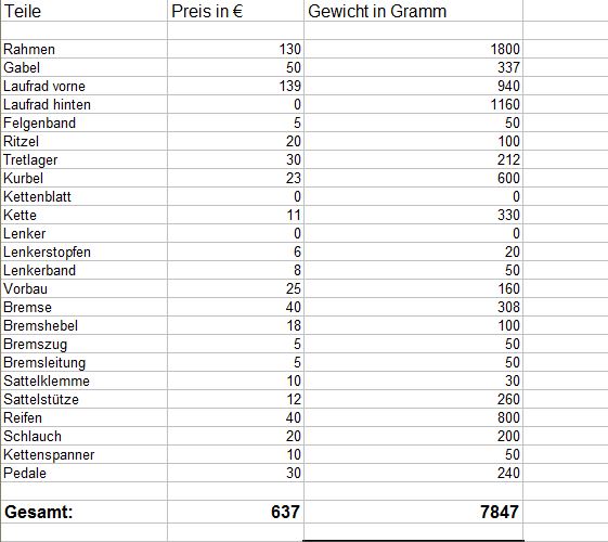

Also gut dann fang ich mal an
Seit einer Weile interessiere ich mich schon, wie gesagt für ein Singlespeed oder Fixie und habe nun beschlossen mir bis zum Sommer eins zusammen zu bauen (wenn jemand gute Kompletträder kennt, die zu mir passen, auch das). Vom Budget dachte ich an so ca 600€. Wichtig ist mir bei dem Bike, dass es in Erster Linie leicht ist. ich habe mir so ca 8 kg vorgestellt (wenn´s leichter geht... immer gern), wenn das bei meinem Budget nicht möglich ist gebt mir bitte eine Rückmeldung. Im Vordergrund steht einfach die Funktionalität und eher an Zweiter Stelle das Design.
Ich bin 1,78 cm groß und hab eine Schritthöhe von 90 cm, nur zur Orientierung der Rahmen Größe.
Ich hätte außerdem gerne ein flip flop fixed/free Hinterrad, damit bin ich einfach etwas flexibler im Einsatz meiner Meinung nach. Deshalb würde ich mein Rad auch mit einer Bremse aufbauen (Vorderradbremse reicht :) ). Das Fahrrad ist Gedacht zum in die Stadt zu fahren, oder einfach mal eine kleine Tour.
Falls ich noch irgendwas Vergessen habe zu erwähnen, sagt Bescheid.
Ansonsten schon mal Danke im Voraus
Nico

Ein Singlespeed für 600€? Kein Problem, kaufe am besten einen gebrauchten Rennradrahmen mit horizontalen oder wenigstens diagonalen Ausfallenden, mehr mehr als 300€ muss der nicht kosten (und auf die Hinterradbremse musst du wirklich nicht verzichten ;) ). Vom Rest kannst du ordentliche Laufräder kaufen, die Forumssuche wird dir unter den Stichworten Rigida DP18, Mavic OpenPro und CXP33 weiterhelfen.

ja... zum Thema Bremsen überleg ich mir noch ne zweite zu kaufen... wär glaub ich echt sinnvoll. Vor allem im Straßenverkehr.
Wie siehts aus mit dem Gewicht von 8 kg ist das realistisch komm ich da evtl noch weiter runter in dem Preisrahmen.
26" oder 28"??????
Und bei der Rahmenhöhe sollte ich so bei 55 - 60 cm schauen oder? (bei eine Schritthöhe von knapp 90cm)
Danke schon mal
Nico
BeitragVerfasst: Do 30. Jan 2014, 15:54
Mein altes Trainingsrad ist aus Alu mit 105, Fulcrum 5, Powermeter...wiegt 8,8kg und da ist jetzt nix besonderes dran, wo auf Gewicht geachtet wurde. Mit was gebrauchten kann man für 600€ schon was aufbauen...
28" alles andere ist nur rumgeeier
Du scheinst ein Sitzriese zu sein. ein 60iger Rahmen wird dir vermutlich viel zu laaaaaang....gibt so Rahmenberechnungseiten, die Körperhöhe, Armlänger, Schulterbreite usw. berücksichtigen...mussu mal googlen. Das kommt meist gut hin

Es geht um die Möglichkeit die Kette spannen zu können. Dafür brauchst du horizontale Ausfallenden (nach vorne oder nach hinten).
Das mit den 8 Kg halte ich mit 600€ Budget für gewagt. Dann gehst du eher in die Alu-Richtung und dann wirds wegen den horizontalen Ausfallenden schon schwierig!
Prinzipiell: Kauf dir was älteres, was damals aber guter Kram war. Dann kann man günstig ein gutes Rad zusammenkriegen. Altmetallvorstufen wie Einzig, Create oder anderer Kram ist genau das Gegenteil davon: Teuer, schwer und von absolut minderster Qualität.

ja, ich weiß dass die 8 kg etwas knapp bemessen sind, wobei ich denke, dass es machbar ist.
Ich habe mir gerad mal alle Teile die ich brauche zusammengesucht und komme auf 637€ und 7847 Gramm.
Das Bild der Tabelle lad ich mal hoch, falls es klappt. Wenn ich irgend ein Teil vergessen habe, sagt es mir bitte sofort.
Sattel ist keiner dabei, da ich noch einen guten übrig habe. Damit würde ich auf ziemlich genau 8kg kommen oder stimmt das nicht.
Kettenblatt ist bei der Kurbel dabei.
Und Laufräder sind im Satz.
Rahmen und Gabel hab ich gebraucht auf Ebay gefunden. Der Rest ist Neuware
Edit: Hab den Lenker vergessen ich renchne ihn mal mit 30 € und 300 g
Also Insgesamt so 8,3 kg und rund 680€ wenn ich Versand mit berechne.

Eine Empfehlung zu den "Reifen", mit denen du vermutlich den Mantel meinst: Ein Continental Grand Prix (24-622) ist qualitativ top, kostet (wenn du n Angebot bekommst, siehe bike-components oder so) 20 Euro pro Stück. Gewicht glaube ich knapp 240 gramm. Damit sparste ne Menge - vor allem an ner Stelle, die du auch wirklich beim Fahren (konkreter: beim beschleunigen) merkst und nicht nur beim Hochheben des Rades vor deinen Kumpels.

Fahr ich auch gerade. Da der recht straff auf der Felge haengt, hab ich das Proline weggelassen und hatte in den letzten 3000km nur einen Platten, unerreicht bisher. Mit den 4000ern war das mieser.
BeitragVerfasst: Fr 31. Jan 2014, 21:46
Und der GP24 ist auch für den Winter ein Geheimtipp, die Nasshaftung ist absolut perfekt und solange kein Eis liegt kommt man damit auch durch Schnee ^^
BeitragVerfasst: Fr 31. Jan 2014, 22:38
Durch Schnee ohne Eis kommt man auch mit den Zwiebelringen und 8bar.

natürlich meinte ich den Mantel :D sry
Und vielen Dank für den Tipp spart auch ein paar gramm wieder.
Ich werde mich dann mal auf die genaue Teile suche machen wenn ihr sonst noch Tipps habt sehr gerne...
