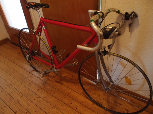

Unterwegs bin ich auf einem knall roten Rennrad der Marke Staiger, das wie ihr sicherlich erkennen könnt, gerade etwas nackt dasteht...
P8113201.JPG [ 107.42 KiB | 5456-mal betrachtet ]

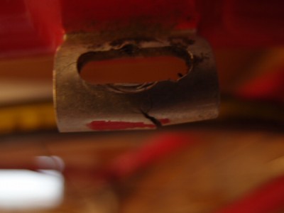

Leider ist mir schon recht kurz nach dem Gebrauchtkauf die Aufhängung für den Umwerfer angebrochen. Vermutlich lag schon eine versteckte Schwäche vor, die ich damals übersehen habe.... aber sei es drum.
P8113200.JPG [ 85.94 KiB | 5456-mal betrachtet ]
Nicht im fixie oder singlespeed Wahn, habe ich mich daher schweren Herzens vom Umwerfer und dem kleineren Kettenblatt verabschiedet und warte jetzt noch auf die Post mit meinen singlespeed-Kettenblattschrauben, Reifen, Schläuche und Lenkerband.
Das schien mir die kosteneffizienteste Methode...
Hatte auch überlegt den Umwerer an einer Schelle auf zu hängen, fürchte aber, dass mir dann die alte Aufhängung (bzw. die Verdickung am Rahmen an dieser Stelle) im Weg wären... und wenn schon das Alu bricht, wie soll dann eine Schelle die Belastung aushalten, ohne zu verrutschen?

Die Schaltung hinten bleibt wie sie ist!
Ich habe nur eine günstige Lösung für vorne gesucht und (vorübergehend) den Umwerfer und das kleiner Kettenblatt abgebaut.
Ich fahr zwar nie/ nie Berge, aber allein schon der (Auto-)Bahnübergänge wegen wollte ich nicht komplett auf Schaltung verzichten... da bin ich einfach zu faul für!
Für die Zukunft ist aber geplant, wieder einen Umwerfer zu montieren. Nur weiß ich noch nicht genau wie.Am ehesten werde ich die Bruchstelle absägen und einen neuen Umwerfer mit Schelle montieren. Mache mir nur Sorgen, ob das dann einerseits auch hält undandererseits überhaupt passt, da der Rahmen an der Stelle verdickt ist...
