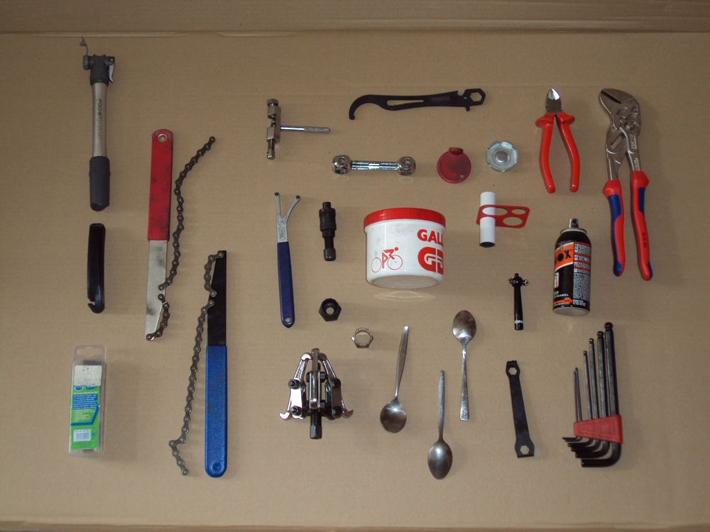

stirnlochschlüssel nennt sich das. dürften 3,1mm stifte sein (gibt am rad auch iwo 2,9mm nich verwechseln, das vergrießknaddelt sonst die löchers).
werkzeug_1000.jpg [ 92.07 KiB | 9177-mal betrachtet ]
das Gerät mit dem blaune griff da unter dem Kettennietdrücker, links der mitte.

ok also muss ich diese seite als erste lösen?!
