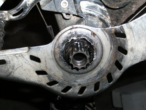

Dann sag mir gleich mal, wie ich das Tretlager da rausbekomme :mrgreen:
kagge.jpg [ 57.85 KiB | 4715-mal betrachtet ]

Was hast Du denn da für 'ne Kurbel rangeschraubt? In der BMX-Ecke gewildert?

@mistfink: :shock: was ist denn damit passiert? :mrgreen:
so wie das aussieht hast dus schon mit allerlei zangen etc probiert nehm ich an.
ist die linke lageschale schon draußen?
wie ich sehe hast du die shift-guide schon gedreht. da hat sich die lagerschale aber nicht mitbewegt oder?
ich würde mal vorschlagen das ganze mindestens einen ganzen tag in kriechöl (wd40, caramba, brunox) einzulegen. alternativ soll auch cola ganz gut funktionieren, hab ich aber selbst noch nicht probiert.
dann würd ich die schale in einen guten! Schraubstock einspannen und mal versuchen mit dem Rahmen als Hebel das ganze rauszudrehen.
Funktionieren könnte auch, wenn du das Lager von innen mit Eisspray kühlst und den Rahmen von außen mit nem Haarfön erwärmst.
(würde ich in verbindung mit der Schraubstockaktion empfehlen)
letzte instanz wären wohl mehrere Schweißpunkt die die Lagerschale mit der Achse verbinden damit du mit einem Kurbelarm drehen kannst.
@dan: Kurbel ist ne billige Truvativ die mein Händler damals noch rumliegen hatte. bleischwer und eigentlich für so trekkingbikes gedacht. Das ist auch das nächste was ich auf meinem Wunschzettel stehen habe.

maxximum hat geschrieben:
Genau das ist naemlich jetzt auch dran :)
...der Kurbelarm reicht aber sicherlich nicht als Hebel.
Hakenschluessel hat gleich nicht getan - der waere eigentlich vorgesehen gewesen.

wenn es um den Kurbelarm nicht schade ist oder du einen Alten hast, dann stülp doch ein Stück Wasserrohr zum verlängern des Hebels drüber.

@Mistfink: Lagerschale = Stahl, Kurbelarm = Aluminium zusammen verschweißbar?

per gessle hat geschrieben:
:evil: stimmt!
Dann doch gleich auf die Fraesmaschine und raus damit.

Dachte es ging um Lagerschale und Achse, nicht um Lagerschale und Kurbel...

@: Mistfink:Du hast ne Fraesmaschine ? Und fragst wie man das raus bekommt?
Ich werd fast zum Kiwi.
Wenn mir nicht die Frage auf der Zunge liegen würde wie Hart die
Fraesköpfe sein müssen.
Was ich erst zu beantworten wüßte wenn mir Shimpanso schreibt
wie Hart Welle, Lager und Schalen jeweils wären.
Weil so nen Kopf bekommt man bestimmt auch mal zur weißglut. mmh

e[nt]e hat geschrieben:
Geht um Lagerschale und Achse und die Achse ist halt mal aus Stahl und die Schale aus Alu.

Hmpf, stimmt, die schale is aus alu....
du könntest noch versuchen, die achse und das lager mit gewalt zur linken seite rauszuschlagen. Dann wäre nur noch die schale im rahmen, welche du dann mit ner säge einschneiden und rausbrechen könntest.

@ mistfink: Also Schale und Kurbel aus Alu na denn ... Na die " Raupe " wird ich gern
sehen welche den Rahmen nicht
in Mitleidenschaft gezogen hat.
Warum auch sollte dir das Kunststück nicht gelingen?
Mein lieblings Trick: Schale anfeilen und zwar so das eine Maulweite ensteht, dann die oben
erwähnte Imperialisten Limo mehrere Tage ihr schaendlich Werk machen lassen.
Danach in den oben erwähnten Schraubstock und der Rahmen wird zum Hebel.
Aber Freasmaschine ist beneidend besser.
Na gut, hätte ja sein können, dass die Schale auch aus Stahl ist.
