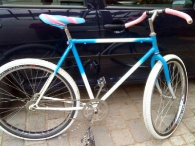

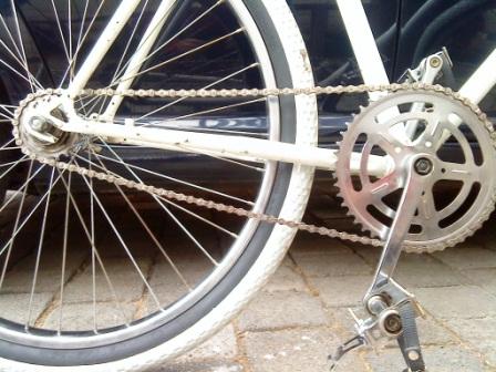

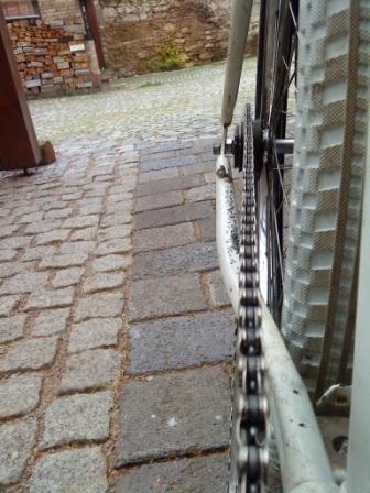

Ich heiße alex und hab vor 10 jahren mal StraßenRadsport betrieben. Dann kam Endurosport und MX, sodass das Radeln in den Hintergrund geraten ist. Als einer der Letzten ;) hab ich von einem FixieWahn erfahren. Da ich ein altes MTB geschenkt bekam (Freund wollte es wegwerfen), probierte ich den Umbau auf lowBudget Ebene. Ein paar mal bin ich auch schon gefahren und habe das "neue gefühl" gleich am nächsten Tag in den beinen gespürt. jetzt will ich das ding auch zum laufen bringen, das es nich nur cool ist sondern auch echt was bringt fürs training.
Hier das Ergebnis.
Schraubkranz wurde festgeschweißt.
Nabe ist noch nicht zentriert.
Kette fällt ständig von Ritzel runter :sad:
Kosten: 80,- für halos, 10,- für Körbe, 8,- für Kette, 6,- Lenkerband
Nun meine Frage: warum zur hölle ist die kette am Fahrrad meiner Oma viel lockerer und seit 50 jahren noch nicht einmal runtergefallen.
ich spanne die kette an meinem Fahrrad ziemlich straff. Ein bordstein oder mal feste in die Pedale getreten, fällt das Ding runter. Ich kapiers einfach nicht. ich hab ja Ausdauer beim Schrauben durch mein motorsport. Aber nun brauch ich maln Tip.

Dir fehlt eine noch besser zwei bremsen. Ist das eine 1/8 oder 3/32 Kette? Kettenblatt/ritzel entsprechend?

Schiefe Kettenlinie mit dünner Kette? Was andres fällt mir nicht ein...

skidden kann ich schon etwas, aber bremsen kommen noch dran. ich hab vor ne Rücktrittnabe einzubauen und evtl ne Vorderbremse.
Aber es lohnt sich der Aufwand bestimmt nicht. Was man nicht sehen kann. ich mußte die hinterradgabel innen abschleifen, da ich nur diese halos verbauen wollte (und keine anderen). Dann bog ich die Gabel auseinander. Dann holzklotz rein, bis ran ans tretlager und dann wieder zurückgebogen, mit dem Ziel mehr platz für den reiFen zu bekommen
welche kette schau ich grad mal nach.....

Ich nehme mal an, die Kette ist eine Schaltungskette - bei ungerader Führung ist sie ja gerade dafür gemacht, von dem einen Ritzel zum anderen zu springen - in diesem Fall halt eben in den (luft-)leeren Raum...
Daher sollte als erstes mal ne Bremse ran, als zweites ne gescheite Kette und eine gerade Kettenlinie, dann kann weiter getestet werden...
Anschliessend würde ich es aber trotzdem zum Sperrmüll bringen - daher stellt sich die Frage, ob Du Dein Geld nicht gleich sinnvollerweise anders einsetzen möchtest, oder dieses Projekt nur als Herausforderung quasi um des Projektes selbst wegen weitergeführt werden soll...

kette ist: 1/2"x 3/32" von Point SL
aber trotzdem. Die kette von meiner Oma und die an meinem Simson-Fahrrad von 1955 fällt nie runter........

die Kette deiner Oma ist sicher an einem Rad mit Nabenschaltung, hat eine 1/8" Kette UND (das ist besonders wichtig) hat eine gute Kettenlinie bei ihrem Fahrrad.
Ansonsten kann ich nur hoffen, dass du noch paar Sachen an deiner Radkonzeption änderst und damit nicht fährst, weil das alles recht gefährlich anmutet.

kettenlinie überprüfen, zwei kettenglieder rausnehmen, obige tipps beachten, wirklich, besonders den mit "nicht mehr mit der gabel fahren", hallo!

BURNIE's Tipp scheint aber zu helfen. Danke Dir!! ich hab sicherlich die falsche Kette drauf.
Was ist ein Bullhorn Lenker. Den der dranwar hab ich umgedreht und 10 cm auf jeder seite abgeschnitten.
Ja, leider is die HiRadgabel hin. Man kann jetzt reinschauen :sing: .
