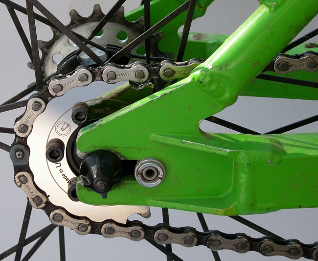

Hatte jetzt mal vor eine Nabe mit Disc Aufnahme zu verbasteln, also mal für 5 Taler bei Ebay zugeschlagen, ist allerdings leider fürs VR.
Ich denke mal, ich werde mir eine fürs HR besorgen (hat jemand was? und daraus eine Flip-Flop Nabe schustern.
Und nein, ich habe 30€ für ne Bahnnabe, aber... des mog i net :adas

Die Fixed-Disclösungen bestehen doch aus VR-Naben, wenn ich mich recht entsinne. Ein Kollege hat das jedenfalls aus einer solchen aufgebaut.

Mir fällt nichts ein, was dagegen spräche, ein HR Nabe zu verwenden--> Flip-Flop :häh:
BeitragVerfasst: So 4. Apr 2010, 23:35
Die Einbaubreite. RR-Rahmen mit horizontalen haben meist (nicht immer) einen Einbaubreite von 124/125mm. MTB-Discnaben haben eine Breite von 135mm. Das ist zuviel.
BeitragVerfasst: So 4. Apr 2010, 23:39
Beiträge: 541
ich denke die einbaubreite variiert auch bei den disc-achsen. von daher funzt das mit einer vr-nabe mglw. nur eingeschränkt. längere achse rein und spacern? kettenlinie? puuuuh ... mir wäre es zuviel arbeit.

Nimm die VR-Nabe, die du schon hast und spacere sie passend zur Kettenlinie auf. Das geht schneller als gedacht. ;)
BeitragVerfasst: So 4. Apr 2010, 23:46
Beiträge: 541
damit kriegt er aber keine flip-flop-geschichte hin. denke ich mal ... so ... in meinem jugendlichen ... ich mein ... laienhaften leichtsinn ... quatsch ... unsinn.
BeitragVerfasst: So 4. Apr 2010, 23:48
Achso...er will ja Flip-Flop. Dann wäre das beste eine Flip-Flop-Nabe. :sing:

grad das gefunden: http://www.velosolo.co.uk/disccog.html

zu Remis Link: Was macht auf dem allerletzten Bild die Kettenblattmutter im Ausfallende?
@cardinalonfire: Tatsache! Dat jeet! Nur frage ich mich, wie das mit der Einbaubreite zu meistern ist. :häh:
So wie angebracht macht sie keinen Sinn, es laesst sich aber ein variabler Anschlag damit realisieren und falls der Schnellspanner beim Kontern mal locker laesst haelt zumindest mal noch die Kettenblattschraube.
BeitragVerfasst: Mo 5. Apr 2010, 10:22
Jetzt sticht gerade auch erst der Schnellspanner ins Auge. Danke dir mistfink. :daumen:
