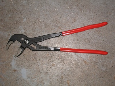

 Betreff des Beitrags: Re: Hallo aus Basel
BeitragVerfasst: Mi 15. Sep 2010, 15:32
...mit einem dafür geeigneten Werkzeug! ;)
xt63.jpg [ 236.6 KiB | 7694-mal betrachtet ]
2 1/2"
