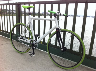

auch ich möchte mich und mein Bike mal vorstellen. Bin zwar kein Courier, hab aber mittlerweile den größten Spaß fixed zu fahren. Noch ist mir das etwas zu riskant in der City ohne 2 Bremsen zu fahren, weshalb ich Weichei noch ne Hinterradbremse habe...
Aber, die soll ja irgendwann mal runterkommen =)!
Anbei seht ihr ja ein Bild.. selbst alles zusammengestellt und bin echt stolz drauf; mir gefällts richtig gut und die Blicke sprechen für sich.
Allerdings benötige ich hier auch mal eure geballte Fachkompetenz, was die Technik angeht.
Wenn ich meine Flipflop-Nabe im Fixed-Modus habe, bekomme ich eklig reibende Geräusche von hinten zu hören.
Könnte es sein, dass das die Kette abgehend vom Blatt zum Ritzel nicht gerade verläuft, was diese Geräusche verursacht? Also gerade verläuft sie nicht, das sehe ich ja; aber kann das sein? Ansonsten bin ich für weitere Ideen absolut offen!
Und noch ein Ding. Bei jedem ca. 3 Dritt mit dem rechten Pedal nach vorne bekomme ich einen Klack aus Richtung Pedal/ Innenlager. Habt ihr da ne Idee?!
Danke euch!

1. Es ist eine sehr gute Idee bei fehldenden Klickpedalen, Haken, Riemchen oder Straps fixed mit möglichst wenig Bremsen fahren zu wollen. Diese Einstellung verdient auf jeden Fall fetten Respekt und du heftest dir quasi selber den Orden mit ordentlich Street Credibility an.
2. Knackende Geräusche, welche irgendwo aus dem Antrieb stammen sollten dich auf jeden Fall dazu ermuntern Bremsen zu demontieren. Je weniger vertrauenswürdig so ein Antrieb ist, desto besser.
3. Wenn der Antrieb erst seit neustem knirscht, dann ists wohl nicht die Kettenlinie, da es sonst auch vorher geknirscht hätte. Das Knacken in der Kurbel, nach jedem dritten Tritt spricht eine myteriösere Sprache. Wenn die Kurbel bei drei umdrehungen Ruhe hält (oder auch nur bei 1,5), dann deutet das wohl eher drauf hin, dass die Billigkette etwas Pflege oder Ersatz benötigt, weil die "kranke Stelle" erst nach so und so viel Umdrehungen der Kurbel wieder Kontakt zu Ritzteln oder kettenblatt kriegt.
4. Generell sieht dein Rad allerdings wie die letzte Baumarktscheisse aus und deine Probleme resultieren wohl unter anderem aus der "Qualität" seiner Einzelteile. Ne weisse Kette bspw. ist wie ein paar High Heels: Damit kann man zwar tanzen gehen und nen glamourösen Auftritt hinlegen, aber damit würd man keinen Triathlon bestreiten oder auch sonst irgendwelche Wege tun. Warum nicht? Weil man sie hauptsächlich der Optik wegen hat und die Funktion zweitrangig ist.

ich glaub der Klumpen hat richtig Geld gekostet.
Technischer Tip: Voderradbremse,
nächster Tip Vorderradbremse, bitte. andere Pedale,
Kurbel ab und gefettet mit Drehmoment an ziehen.
Aber weniger als wenn sie trocken angezogen wird.
Trettlagerschalen sind bei Erstaufbauklumpen auch
mal handwarm angezogen. Sattelrohr ausreiben mit ner
Reibahle und Sattelstütze gefettet wieder einbauen.
Mit Drehmoment übrings.
Satttelschrauben gefettet?
Kettenblattschrauben fest? wenn die zulange lose getretten
wurden können die leicht ovalisiert auch nichts anderes mehr
als knacken. Versuch macht klug.

kurbelklemmung, innenlagerschalen, kettenblattschrauben, kette, pedale,
ja und auch denn sattel checken...nicht unbedingt in dieser reihenfolge.
im grunde wie per gesagt hat...übrigens nicht zum ersten mal :roll:

Zu deinem Rad...sach mal, täuscht das, oder hast du allen Ernstest ne Hollowtech II Kurbel an das Rad geschraubt? Sollte dem so sein, bau sie aus und stell sie in die Bucht. Kauf dir nen 4Kantlager und ne entsprechende Kurbel. Die HTII Kettenlinie ist selbst für Schalter schon scheiße, aber für die üblichen Kettenlinien an den Naben bei SSP und Fixed praktisch an der Grenze zur Unfahrbarkeit.
Wie schon zu lesen war, du brauchst DRINGEND Pedalbindungen...entweder Riemen oder Klick.
Was dein Knacken angeht...naja, vieleicht hast du dein HTII in ein nicht plangefräßtes Lagergehäuse geschraubt...dann ist das Knacken evtl. das Todeswimmern der Lagerschalen. Vieleicht ist es der Sattel, vieleicht die Sattelstange, vieleicht die Pedale, vieleicht die Kette, vieleicht dein Knie...komisches Knacken ist praktisch der Teufel und kann in jeder Gestalt erscheinen.
Sollte es wirklich getäuscht haben und du hast gar kein HT II verbaut, dann vergiss entsprechende Teile meines Posts einfach...viel Spass beim Basteln....
