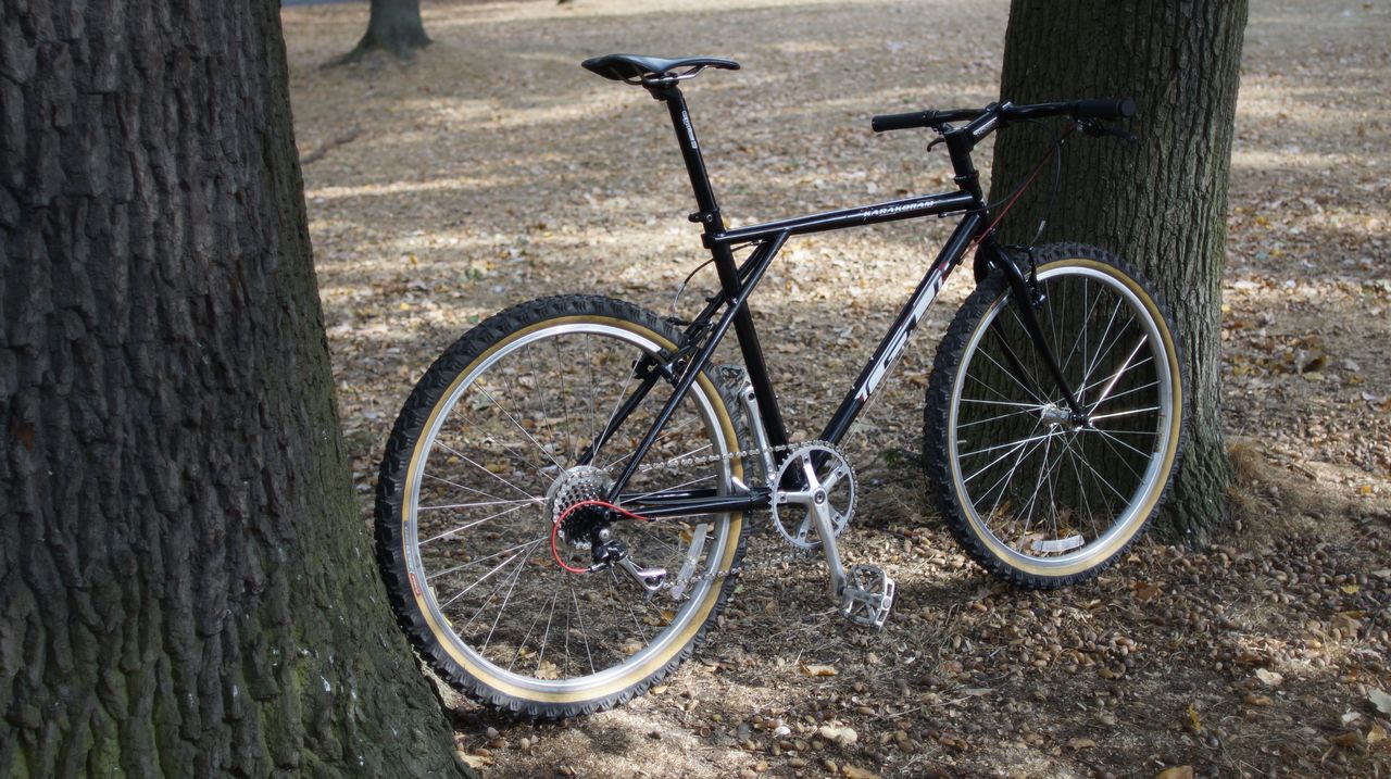

Auf das Bild bin ich aber echt gespannt ob deine Pendlerfliege ein Rotor
Kettenblatt bekommt.

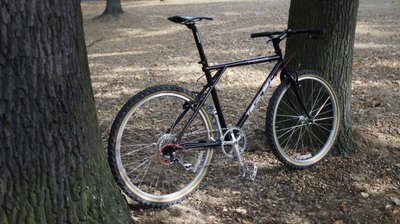

BeitragVerfasst: Do 25. Okt 2018, 21:40
_DSC8995.JPG [ 230.88 KiB | 69184-mal betrachtet ]
jo 7fach gayt ;) aber s ohne biopacegedöns

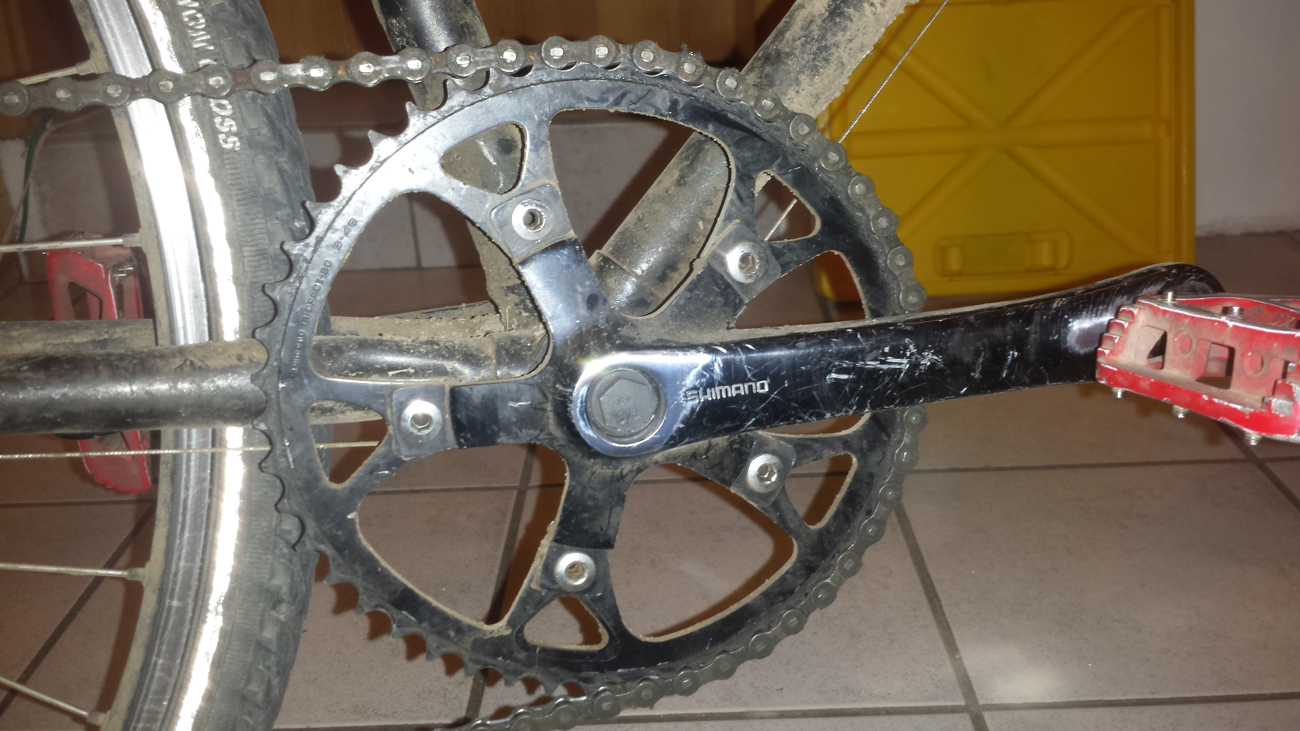

BeitragVerfasst: Fr 26. Okt 2018, 18:34
Wie unschwer zu erkennen ist, ist 1. die Kette total am Arsch und 2. das Kettenblatt auch nicht mehr so der Knaller.
IMG_20181026_192940.jpg [ 2.89 MiB | 69176-mal betrachtet ]
