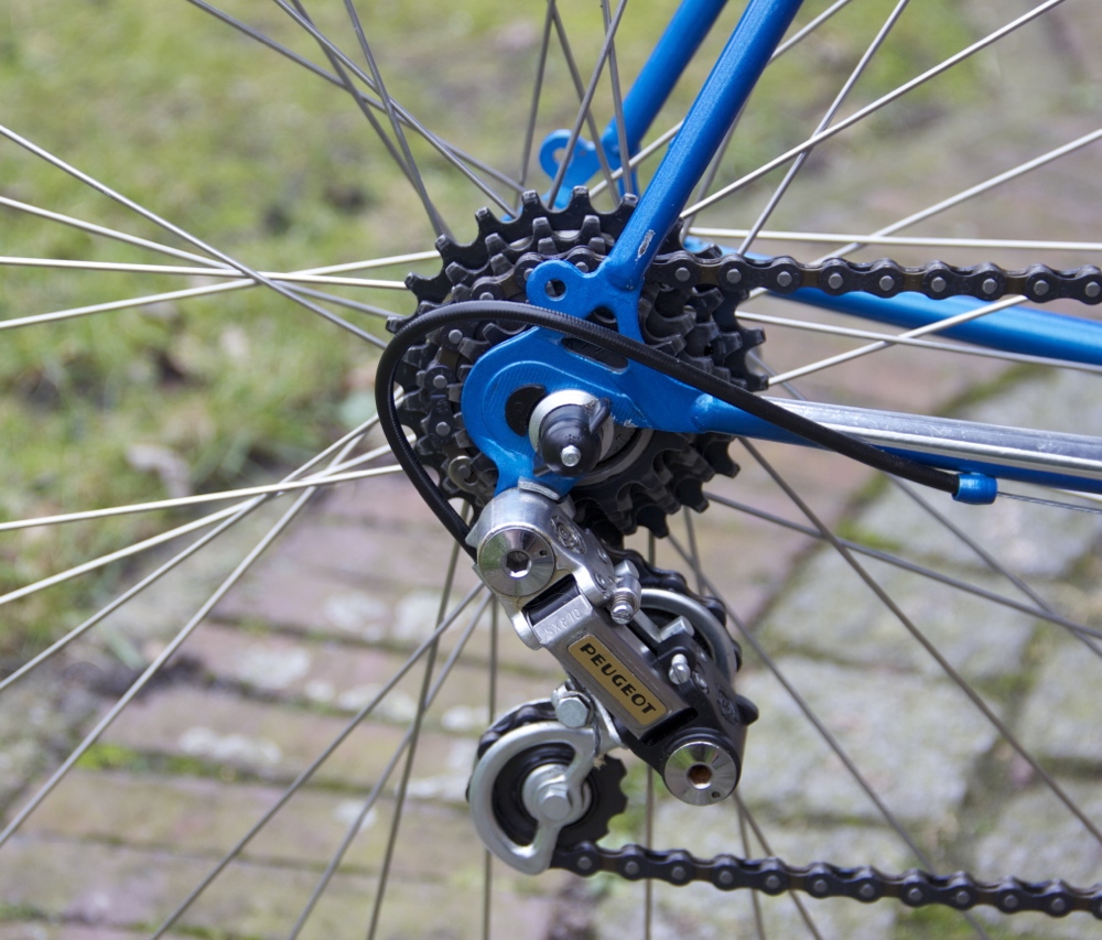

Photo vom Ausfallende Bitte.

Die Ausfallenden müssten doch eigentlich für singlespeed geeignet sein, oder ?

Ja.
Besorg dir ein neues Hinterrad mit Flipflopnabe oder versehe eine Kassettennabe mit einem SSP Kit. Dann ist alles prima und du hast dein SSP.
