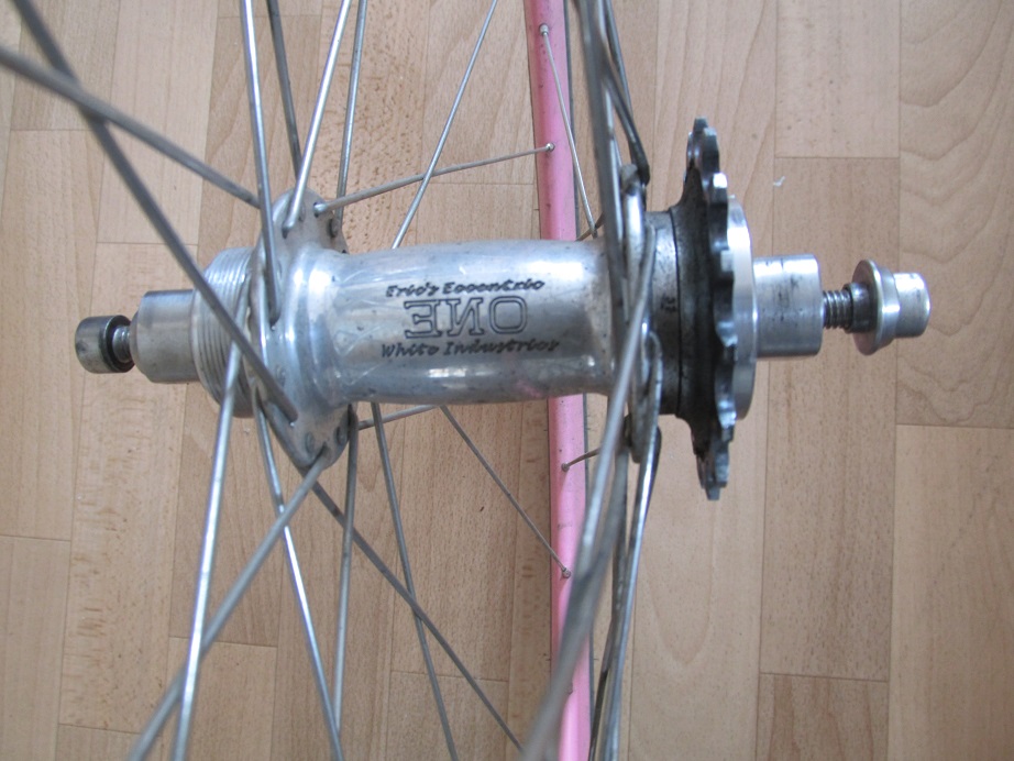

Hallo,
ich hoffe ich poste hier richtig und bin kein dahergelaufener Hipster, wie es so schön in dem Thread für Neuregistrierte steht.
Ich fahre jetzt seit ca. 1 Jahr SS mit Stargang. Es ist mein Erstes und ich habe es damals auf Ebay ersteigert. Da es eine VorbesiterIN hatte, besitzt es dem entsprechend pinke V-Deep Felgen. Mit denen bin ich bis jetzt ohne Weiteres, als vorurteilsfreier Mensch, klar gekommen. Auch wenn man als junger Mann mit pinken Felgen schon den ein oder anderen verachtenden Blick erntet.
Nun stört mich nicht die Farbe (vlt. ein bisschen :D) sondern viel mehr die Tatsache, dass ich letztens einen kleineren Unfall hatte und meine Laufräder seitdem ziemlich verachtet sind.
Jetzt spiele ich mit dem Gedanken mir einen neuen Laufradsatz zukaufen.
http://www.bike24.de/1.php?content=8;na ... ;orderby=2
Allerdings wollte ich meine HR Nabe behalten, da diese relativ gut ist. Es handelt sich dabei um eine White Industries Eno HR Nabe (Habe kein Marken-Know-How was Fixies angeht aber werde am Ende des Posts ein Bild anhängen".)
Meine Frage ist, ob es möglich wäre die HR Nabe des Laufradsatzes auszubauen und meine "alte" HR Nabe einzubauen.
Haben letztendlich die gleiche Lochanzahl und die Einbaubreite sollte ebenfalls die Gleiche sein. Oder übersehe ich da irgendein Problem?
Und wie ist der Laufradsatz für den täglichen Einsatz in der Stadt? Ich habe bereits gelesen, dass das Speichenmuster des VR irgendwie ungeeignet sein soll was die Stabilität angeht. Auch sind die Laufräder ungeöst, aber dabei weiß ich nicht ob das so ein großen Unterschied macht, weswegen ich auch hier frage. :)
Wenn der Laufradsatz nicht so gut sein sollte, lasse ich mich gerne eines Besseren belehren! Aber dann bitte auch eine Alternative, welche preislich nicht überzogen ist angeben. Das würde mich sehr freuen.
Also sage ich schonmal DANKE für eure Hilfe!
PS: Missachtet Rechtschreibung und Grammatik, danke. :D
LG Josh
Dateikommentar: Meine Nabe
IMG_2228.JPG [ 188.54 KiB | 2799-mal betrachtet ]

Bau die Nabe aus, geh in ein Fachgeschäft, z.B. BDO, Götze oder Die Speiche, und lasse sie dir mit einer Felge deiner Wahl neu einspeichen. Ich würde keinen LRS kaufen, um 50% Kaputt zumachen um dann wieder 50% neuzubauen.

Deine Whitenabe kostet neu soviel wie der ganze Michelaufradsatz und ich vermute, dass Dein Rahmen keine horizontalen Ausfaller hat, sonst waere die naemlich nicht drin.
Mach's wie mein Vorschreiber gemeint hat wenn die Nabe noch ok ist, was ich vermute und lass den Billigmichesatz im Laden.

Ja, die Nabe ist noch gut und nein der Rahmen hat leider keine Aufallende.
Gibt es Felgen die besondern empfehlenswert sind? Budget sind max. 200€, ich weiß ja nicht wie viel einspeichen kostet mit mehrfachen abdrücken etc. pp.
Edit: Die Nabe kann ich trotzdem an Fahrrädern verwenden, welche eine Ausfallende haben? Bekomme zu Weihnachten von einem Freund ein Leader 725TR relativ billig...der hat ja eine horizontal Ausfallende, oder gibt es da Probleme?

Jeder Rahmen hat Ausfallenden. Woran willste sonst auch deine LR montieren?
Ja, deine Naben werden auch an horizontalen bzw. semihorizontalen Ausfallenden ordentlich funktionieren.

Deine Nabe funktioniert mit jeder Art ausfallende, weil sie exzentrisch gelagert ist und daher von der Kettenspannung her variabel ist.
Das liest sich für mich bischen so, als wenn du beschreibst, dass dein Landrover in widrigsten Bedingungen funktioniert hat und du dir nun Sorgen um den Weg zum Bäcker in der Stadt machst. :)
Vereinfacht ausgedrückt heißt das so viel wie: "Ja, deine Nabe funktioniert auch mit dem Rahmen, den du dir da ausgesucht hast."
