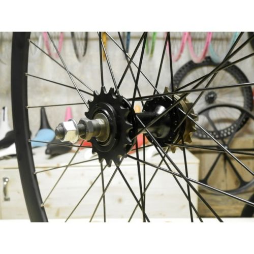

Für neue Laufräder hast Du zwei Möglichkeiten.
1 : Rahmen auf 120mm aufweiten. Das erfordert mindestens soviel Hingabe und Geduld wie an den Speichen zu drehen. Wichtig ist nicht nur, daß das Hinterad dann reinpasst, sondern auch, daß es mittig sitzt; und nicht zu vergessen, die Ausfallenden sollten auch nachgerichtet werden. http://www.sheldonbrown.com/frame-spacing.html
2 : Du kaufst ein Hinterrad für Mehrfach-Schraubkranz, und entfernst die Spacer auf der Achse. Bei manchen Naben sollten so 110mm möglich sein. Allerdings mußt Du dann auch an die Speichen, denn die Felge muß wieder mittig zentriert werden.
Eventuell geht das auch mit einem Singlespeed Hinterrad, Spacer raus und/oder dünnere Kontermuttern (von einer Mehrfach-Nabe).
$_12.JPG [ 39.26 KiB | 26066-mal betrachtet ]
...da sind Spacer, die man wegmachen kann.

Mein Bild gehört zu einen Billig-Laufradsatz auf Ebay, da sieht man zumindest, daß da auf einer Seite ein Spacer ist, den man wegmachen kann. Was man nicht sieht ist die andere Seite... ...wenn da auch ein gleich breiter Spacer wäre könnte ich jetzt sagen: das ist Dein beinahe fertiger Laufradsatz ...aber so sage ich besser nichts. Auf dem Bildchen sieht man auch die Dicke des/der Spacer nicht. Da kann das Telefon helfen, oder die Fahrradwerkstatt Deines Vertrauens.
