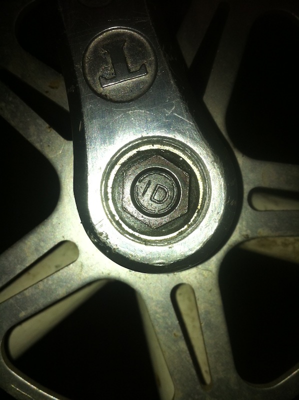

hallöchen.....
also so langsam zweifel ich echt an mir.
mein rahmen hat sich heute endgültig verabschiedet
und nun bin ich dabei mein rad zu "schlachten".
ist auch bis jetzt alles super gegangen aber jetzt will ich grad
meine kurbel abmachen aber irgendwie passt das gewinde vom abzieher
nicht in das gewinde in der kurbel. gibts da etwa auch unterschiedliche größen???

ist eine uralte coronado kurbel denk mal irgend ein billigteil war schon am rahmen als ich den gekauft hab.

so sieht das ding aus.....

aber warum passt der abzieher nicht?
sind die nicht genormt?
 Betreff des Beitrags: Re: Kurbel abziehen?
BeitragVerfasst: Mo 21. Feb 2011, 18:43
Wuerde vielleicht erstmal die Schraube da rausdrehen, oder? :roll:

sowas nennt man wohl epic fail.
hab das halt noch nie gemacht und gedacht das geht mit der schraube....fuck :(

Für die Abzieher bzw. Gewinde gibt bzw. gab es 3 verschiedene "Standards":
Campagnolo- 22mm, am gebräuchlichten und auch heute von
so gut wie allen Herstellern benutzt
T.A.- 23 mm, von Spécialités TA verwendete Gewinde, brauchen
einen speziellen Abzieher
Stronglight- 23,35mm, des öfteren gesucht und in der Bucht für
teuer Geld verkaufter Abzieher, Anfang der Achziger Jahre ist
meines Wissens nach Stronglight auch auf den Campa-"Standard"
gewechselt.
Wenn er "normale" Abzieher nicht passt und Du keine Devotionalien
zu der Kurbel pflegst, das Kantholz nichts hilft, würde ich sie ab-
sägen. Der Kauf eines seltenen Abziehers kommt Dich mit Sicher-
heit teuer als eine gute, gebrauchte Kurbel....

Hier gibt es noch weiter Informationen zu dem Thema Abzieher...

kurbel ist runter....endlich.
jetzt noch das tretlager und es ist geschafft :D

aber beim tretlager weisste bescheid ?
BeitragVerfasst: Mi 23. Feb 2011, 07:39
Registriert: Mo 17. Jan 2011, 21:43
Beiträge: 58
Wohnort: Heilbronn
ja ich hab geschaut in welche richtung es aufgeht falls das meinst?!?
BeitragVerfasst: Mi 23. Feb 2011, 08:11
das meinte ich und das du das werkzeug in das tretlager reinschrauben musst,da wo du die schraube rausgeschraubt hast,und immer erst etwas,also ein kleines stück,die hälfte ungefähr,die lagerschale raus schrauben,die einzeln drin ist,meist ist dies die linke seite,und dann rechts komplett raus schrauben,die mit mit dem trettlager meist auch verbunden ist,und dann kannste links die lose lagerschale enfernen.und richtig viel fett bei der neuen nehmen auf die gewinde.
