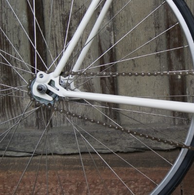

Hallo zusammen,
habe da mal eine Anfängerfrage zu meinem Ausfallende(Peugeot) siehe Foto!
Würde gerne mein Singlespeed zum Fixie umbauen, geht das mit meinem Ausfallende(wegen Kette spannen)???
Danke Gruß Peter

BeitragVerfasst: Mi 17. Nov 2010, 19:20
jupp
BeitragVerfasst: Mi 17. Nov 2010, 19:21
+1
BeitragVerfasst: Mi 17. Nov 2010, 19:24
Nur solltest du die Kette kürzen (4 Glieder?), damit du nach hinten Raum zum
spannen hast. Die Kette wird ja mit der Zeit länger statt kürzer.
BeitragVerfasst: Mi 17. Nov 2010, 19:25
2 glieder, bei kürzer fällts rad raus. oder mehr zähne am ritzel. 17er statt 16er, je nach kettenblatt vorne gibt das dann auch gleich genug skidpatches.
BeitragVerfasst: Mi 17. Nov 2010, 19:34
North hat geschrieben:
...hinten kommt noch ein anderes Laufrad mit neuem Ritzel rein!
BeitragVerfasst: Mi 17. Nov 2010, 19:37
jo, auf die richtige einbaubreite achten!
